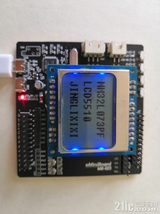

熟练地掌握GPIO口的使用,既是基本功的训炼,也为其他的应用提供了方便,这里就模拟SPI接口来实现2种显示屏的显示功能。
1. LCD5510显示屏
该显示屏与GPIO口的连接情况如下:
PB3 -- LED+
PA15 -- D0   (SCL)
PB12 -- D1   (SDI)
PB15 -- D/C
PB14 -- RST
PB13 -- CS
为实现显示功能相应的定义如下:

实现图1显示效果的主程序为:
  1. int main(void)
  3.   delay_init();
  4.   delay_ms(300);
  5.   LCD5510_Init();
  6.   LCD_prints(0,0,"MM32L073PF");
  7.   LCD_prints(0,1,"LCD5510 ");
  8.   LCD_prints(0,2,"JINGLIXIXI");
  9.   while(1);
  10. }
复制代码
图1显示效果

显示图2显示效果的函数为:
  1. void xianshi()
  3. LCD_Clear(RED);
  4. BACK_COLOR=RED;
  5. POINT_COLOR=WHITE;
  6. //32*32
  7. showhanzi32(20,10,0);
  8. showhanzi32(60,10,1);
  9. showhanzi32(100,10,2);
  10. showhanzi32(140,10,3);
  11. showhanzi32(180,10,4);
  12. //16*16
复制代码
对应的主程序为:
  1. int main(void)
  3.     delay_init();
  4.     delay_ms(300);
  5.     GPIO_Configuration();
  6.     Lcd_Init();
  7.     xianshi();
  8.     while(1);
  9. }
复制代码
图2显示效果

 楼主| jinglixixi 发表于 2020-5-26 15:14 | 显示全部楼层
zhu^zhu 发表于 2020-5-26 15:11
请问一下大侠,用仿真器调试了吗?谢谢!
没有用仿真器直接在硬件上完成的。
