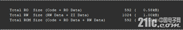

STM32中的map文件分析
在用 keil 编译 STM32 工程之后,我们会得到一个 map 文件,map 文件的最底部有这么一个信息:
上图中的各个段是和上文所述是能够进行对应起来的,正如下面这张表所示:
CodeRO DataRW DataZI Data
Executable CodeRead Only Datadatabss
