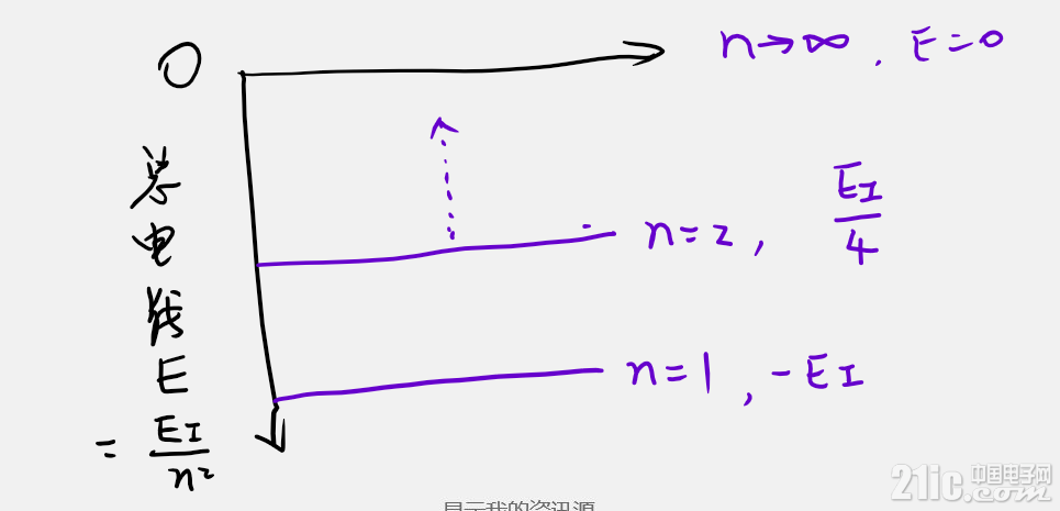

中学物理/化学介绍过,求解氢的薛定谔方程,需要4个量子数:
n:表示电子壳层,或者说原子中所有原子,有相同的n值就说它们属于相同的电子壳层,这个n和总电子能相联系起来:
l:亚壳层,表示轨道角动量的大小,对于l值0/1/2/3等所对应的字母,采用光谱系量来表示,例如0所对应的s,是sharp的首字母,1对应的 p是principal的首字母,2对应的d,是diffuse的首字母,3对应的f是fundamental的首字母。
m:表示轨道角动量的轴向分量,取值是0,±1,±2,。。。±l
ms:每个m下对应两个自旋量子数±1/2

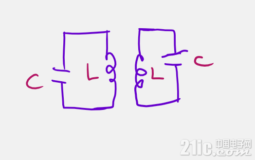

这里借助于模电知识来类比:
两个LC电路,谐振的频率可以相同:

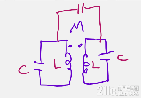

然后不管是用磁耦合和电耦合,两个LC的谐振频率,必然是一个高,一个低,正所谓“对不准”!!!
借助于这个类比,可以轻松地理解原子耦合所导致能级分离,下图是肖克莱画的图,几乎所有半导体物理书籍都要使用这个图:

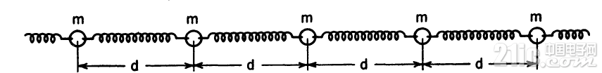

要想正儿八经深入研究半导体中的波,要看伯努利200多页厚的专著,从1686年牛顿研究声音的传播速度开始:
牛顿就是牛,人家设计的简单模型,用途超级庞大,能解决一大类问题,更重要的是便于直观感受抽象的物理概念:
