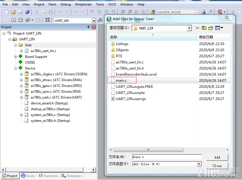

1、MDK打开UART_LIN工程,把已有的main.c添加到工程user项中去:
2、点击MDK工具栏上的绿色菱形按钮,打开Manage Run-Time Environment窗口,勾选Device下面的TIMER(因为协议用到了一个定时器):
3、OK,现在可以编译通过了

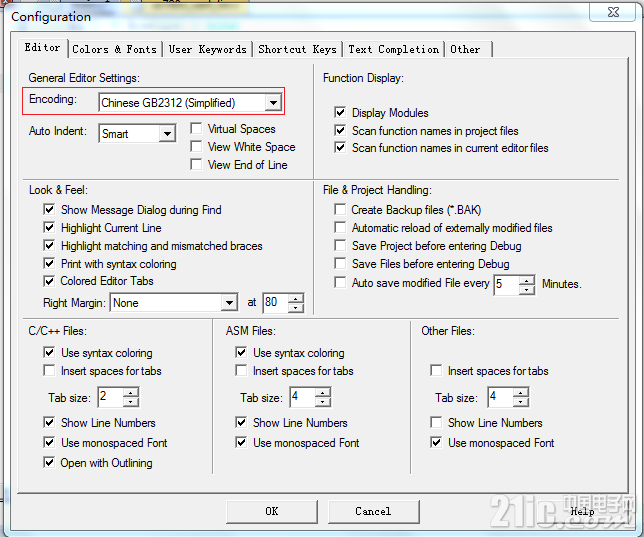

4、还可以打开c文件,在菜单Edit-->Config-->Editor-->Encoding项,改成GB2312,这样可以使用中文注释了。

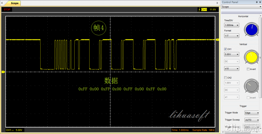

在从机端,数据全部初始化为0xFF、0x00、0xF0等特征:
uint8_t g_data1[1] = {0xF0};
uint8_t g_data2[2] = {0xF0, 0xF0};
uint8_t g_data4[4] = {0xFF, 0x00, 0xFF, 0x00};
uint8_t g_data8[8] = {0xFF, 0x00, 0xFF, 0x00, 0xFF, 0x00, 0xFF, 0x00};

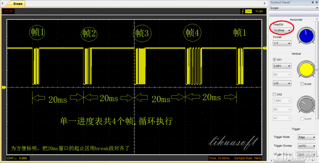

注意,主机和从机的进度表,数据传送方向完全相反;为便于缩放观察,帧时隙全部改成了20ms。
于是我期望的结果是:等LIN运行后,主从机数据全部变成:
uint8_t g_data1[1] = {0x55};//由主机传送到从机
uint8_t g_data2[2] = {0xF0, 0xF0};//由从机传送到主机
uint8_t g_data4[4] = {0x55, 0x55, 0x55, 0x55};//由主机传送到从机
uint8_t g_data8[8] = {0xFF, 0x00, 0xFF, 0x00, 0xFF, 0x00, 0xFF, 0x00};//由从机传送到主机
四、运行后在总线上采集的示波器图像
4帧,循环执行,帧时隙20ms:
这是第1帧,数据0x55从主机到从机,字节低位在前高位在后,即10101010:
第2帧的数据2个字节,是从机发送到主机,注意低位在前,高位在后(后不赘述了):
第3帧和第4帧:
