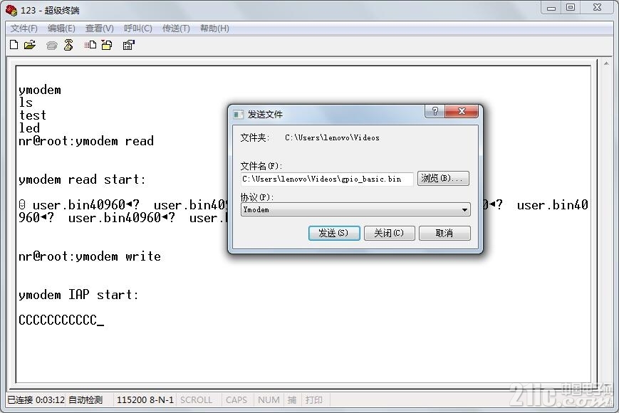

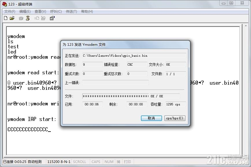

    上次在AC7811开发板上实现了串口Ymodem协议的IAP代码更新,这次也试着移植到AC7801X上了。加上串口shell,在shell上操作了。使用超级终端来更新的。下面是操作方法。

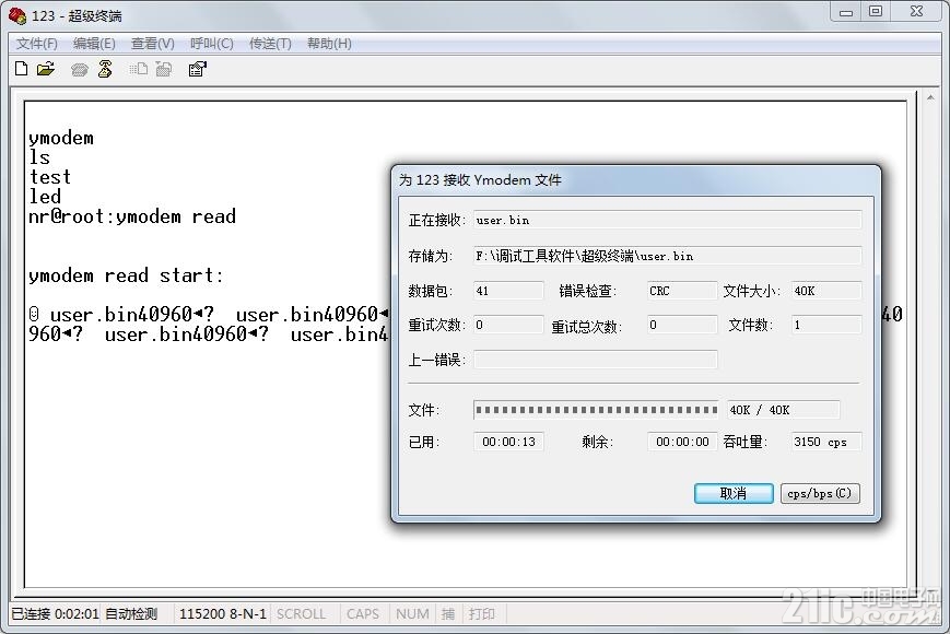

先设置超级终端带回车发送。然后发送命令ymodem read和ymodem write来读用户代码和IAP更新代码。
ymodem read命令
ymodem write命令,这里要注意只支持bin文件固件。

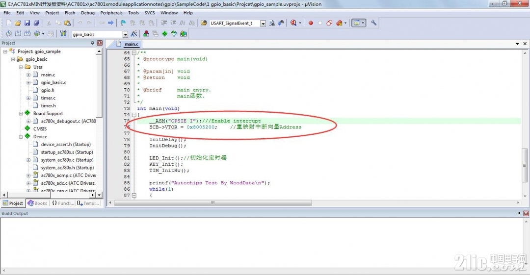

在APP代码中主要改动如下:
首先在ROM地址里面改动首地址和大小。
其次在main函数开始位置修改中断向量地址。然后重新编译生成bin固件,注意本IAP不支持HEX固件。

key圣痕 发表于 2020-7-10 14:46 | 显示全部楼层
这个芯片有没有中断向量表重定向的功能,最近我们也开始想转到国产芯片上了,还在看这方面资料
 楼主| WoodData 发表于 2020-7-10 15:04 | 显示全部楼层
这个芯片有没有中断向量表重定向的功能,最近我们也开始想转到国产芯片上了,还在看这方面资料 ...
有啊,最后图里面圈了重定向中断向量。
