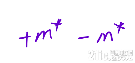

电荷有正有负:
质量有正有负:
寿命也有符号问题。
于是这一堆东西往一块混搭一下,谁不晕我就服谁,符号问题就能绕晕你。

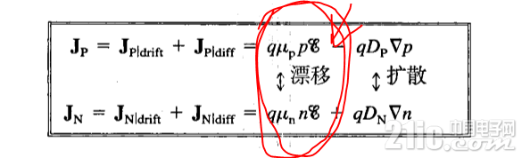

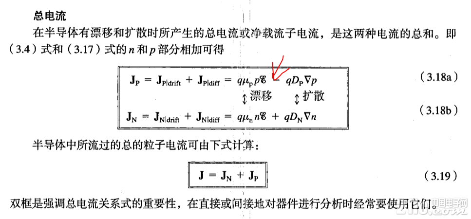

观察下面式子中的正负号:
这儿容易发晕,所以切换几个角度来观察。

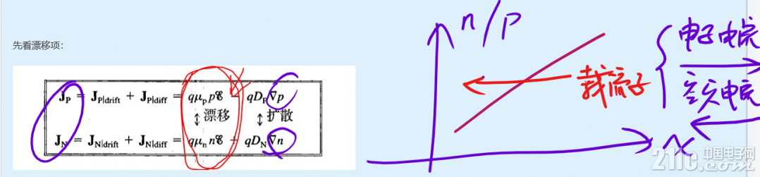

先看漂移项:
上图公式表明,两个漂移项符号相同?!
对于带有相反电荷的载流子,电场方向与电流方向相同,所以符号相同。
再看扩散项:
扩散的特点是,不管是什么类型载流子,统统从高浓度像低浓度方向流动。
那么必然导致空穴电流和电子电流方向相反,所以扩散项符号相反。

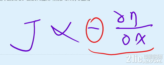

光知道符号相反还不行,到底哪个正,哪个负?
记住一点:可以把上图中的正的梯度,理解成是+x方向的矢量,载流子扩散的方向是-x方向,所以扩散电流通量正比于负的载流子梯度:
然后把空穴的+q和电子的-q代入即可:
这样就统一了。

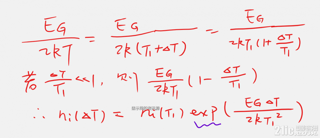

书上经常说硅锗的电导率,与温度之间是6%和9或8%/℃的关系,这个数据怎么来的?
本征电子或空穴的ni,是指数-EG/2KT的著名形式,学过半导体物理的,过20年也不会忘记这个重要特征。
下面是纯学术技巧运放过程:
选择T1为特殊的273k,则ΔT就是摄氏度了。EG、k和T1都知道了,就能算出来温度特征是每摄氏度变化6%和8%或9%了。
本征半导体在0℃附近,变化的这么厉害,导致很多半导体器件、芯片工作温度反复为受限。

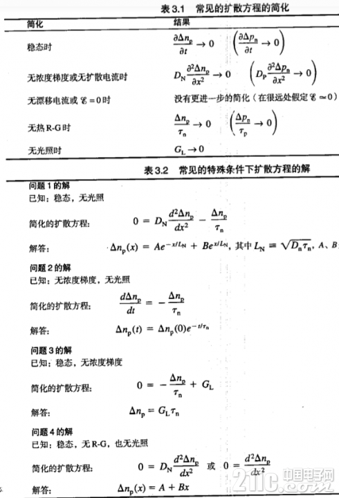

《电路原理》和《半导体物理》看似天壤之别的两个学科,核心思想实际上是差不多,尤其是定量计算方法。
2年前冬天,反复说过,只要懂一个指数,就能处理80%以上的问题了,不管是一阶电路还是2阶电路,窜上去就直接写出指数解的形式。
在半导体物理中,更是指数成灾,从头到尾,遍地都是:

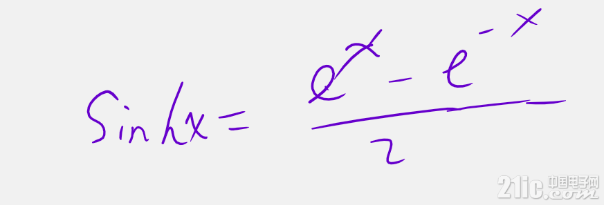

受过电路方面训练的,求解半导体物理中的扩散方程,简直是手到擒来:
指数项中的Ln,就是(非本征)德拜长度:
这个德拜长度,对应于电路原理中的时间常数,电路中说4-5个时间常数就衰减完了,半导体物理中说4-5个Ln后,电中性就基本实现了。
所以,精通电路原理,学习半导体物理中的定量计算就轻松多了,只不过是多了个双曲正余弦计算罢了。

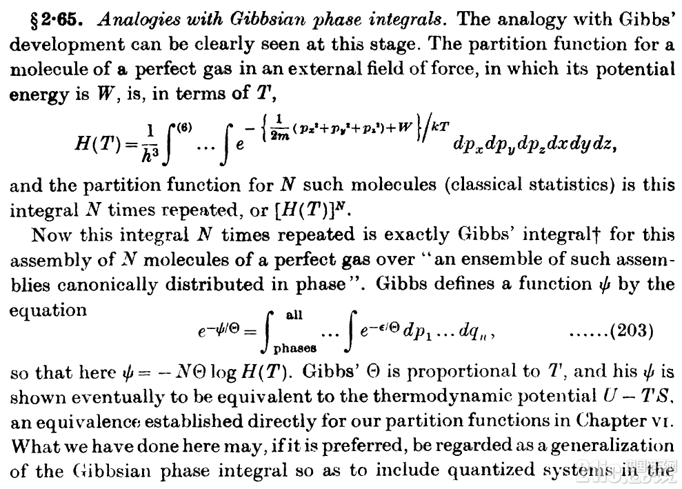

这几个帖子中的内容,涉及到许多基本功计算,这些东西如果读者不懂,想看专业文献,基本上是看天书:
为何是1/h^3,后面的误差积分,我们在帖子里说过了,专著里面不可能讲这么简单的东西的,人家直接给出计算结果了。
