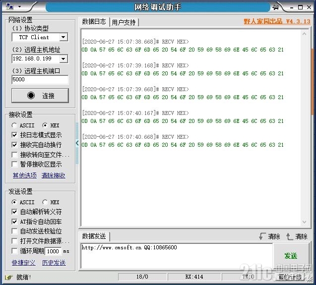

今天搞了一下TCP客户端实验。
STM32F103开发板是服务器,部分程序如下:
  1. Gateway_IP[0] = 192;//加载网关参数
  2.         Gateway_IP[1] = 168;
  3.         Gateway_IP[2] = 0;
  4.         Gateway_IP[3] = 1;
  5.         Sub_Mask[0]=255;//加载子网掩码
  6.         Sub_Mask[1]=255;
  7.         Sub_Mask[2]=255;
  8.         Sub_Mask[3]=0;
  9.         Phy_Addr[0]=0xF8;//加载物理地址
  10.         Phy_Addr[1]=0xA2;
  11.         Phy_Addr[2]=0xD6;
  12.         Phy_Addr[3]=0x76;
  13.         Phy_Addr[4]=0xD3;
  14.         Phy_Addr[5]=0xF9;
  15.         IP_Addr[0]=192;//加载本机IP地址
  16.         IP_Addr[1]=168;
  17.         IP_Addr[2]=0;
  18.         IP_Addr[3]=199;
  19.         S0_Port[0] = 0x13;//加载端口0的端口号5000
  20.         S0_Port[1] = 0x88;
服务器端定时发送数据。
我先用网络调试助手和服务器连:
数据如上。

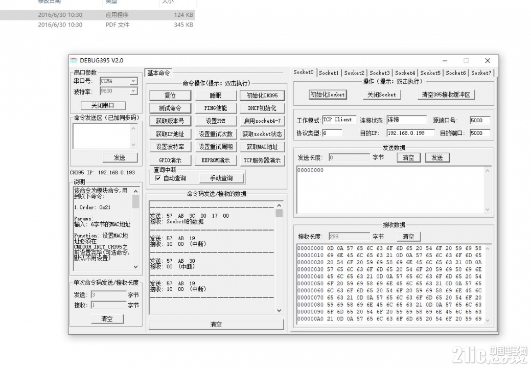

然后STM32F103开发板连上CH395模块,打开上位机软件,初始化CH395:
初始化套接字:
通信效果图:
实验成功
