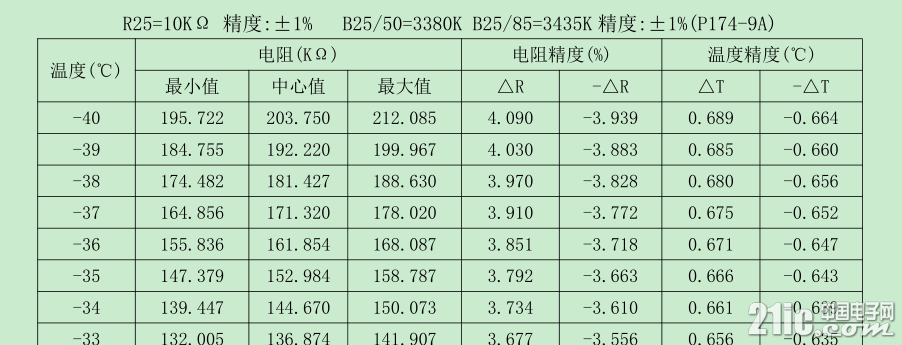

反推电阻R(多少千欧)=4500/V-2,然后根据这个电阻值,去计算温度值,NTC的分度表《MF52 系列 测温型 NTC 热敏电阻器》如下:
