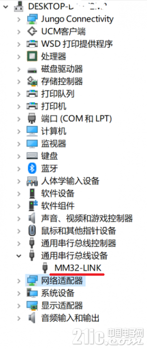

调试器经常出现标题提到的问题,望师傅们解答
zhu^zhu 发表于 2020-7-1 15:38 | 显示全部楼层
如图,红线指示的有吗?没有,驱动程序未安装成功。
设备管理器
设备管理器

 楼主| yinwenboo 发表于 2020-7-2 13:05 | 显示全部楼层
这个问题不是一直出现的,先打开一个工程下载调试,是正常的,然后打开其他工程,就会出现这个问题,这个问题在我这出现蛮频繁的。然后等一会就好了。
 楼主| yinwenboo 发表于 2020-7-2 13:06 | 显示全部楼层
出现这个问题时,我查过图示的通用串行总线设备,显示是正常的
zhu^zhu 发表于 2020-7-2 13:45 | 显示全部楼层
问题可以确定的是出在仿真器与目标系统的连接上。
逍遥李 发表于 2020-7-2 15:12 | 显示全部楼层
STLINK如果是手动跳线连接的话,跳线与MCU连接不可靠时候是会出现这种情况的;如果MDK从来都没识别过STLINK ,那有可能是SDK版本问题
