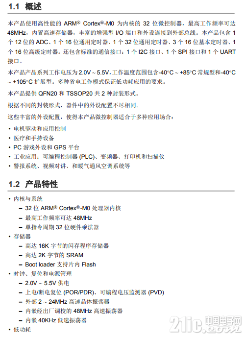

2.1
外围接口 MM32F003NW MM32F003TW
闪存 - K 字节 16
SRAM - K 字节 2
定时器
通用 (16 bit) 1
通用 (32 bit) 1
基本 3
高级 1
通讯接口
UART 1
I2C 1
SPI 1
GPIO 端口数 16
12 位 ADC
个数 1
通道数
(channels)
CPU 频率 48 MHz
工作电压 2.0V ∼ 5.5V
封装 QFN20 TSSOP20

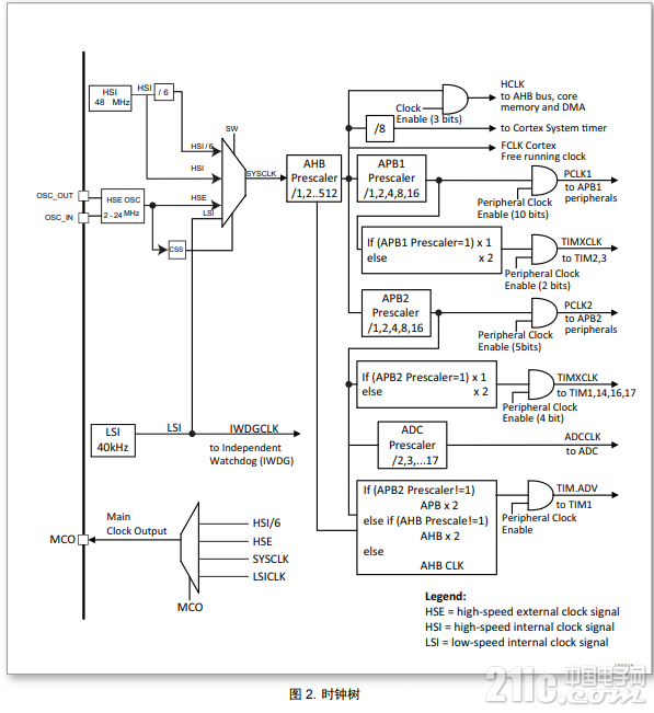

2.2.6
系统时钟的选择是在启动时进行,复位时内部 48 MHz 的振荡器被选为默认的 CPU 时钟,
复位后默认为 6 分频,但是,在分频寄存器中描述下选择 HSI 的时候最小必须设 2 分频。
随后可以选择外部的、具失效监控的 2 ∼ 24 MHz 时钟;当检测到外部时钟失效时,它将被
隔离,系统将自动地切换到内部的振荡器,如果使能了中断,软件可以接收到相应的中断。
多个预分频器用于配置 AHB 的频率、高速 APB(APB2 和 APB1) 区域。AHB 和高速 APB
的最高频率是 48MHz。参考图 2的时钟驱动框图。
自举加载程序 (Boot loader) 存放于系统存储器中,可以通过 UART1 对闪存重新编程。

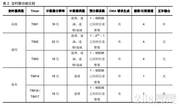

2.2.12 定时器,看门狗功能
产品包含 1 个高级定时器、2 个通用定时器、3 个基本定时器。以及 2 个看门狗定时器和
1 个系统嘀嗒定时器。
下表比较了高级控制定时器、通用定时器和基本定时器的功能:
 楼主| 米多0036 发表于 2020-7-3 22:03 | 显示全部楼层
高级控制定时器是由 16 位计数器、4 个捕获/比较通道以及三相互补 PWM 发生器组成,它
具有带死区插入的互补 PWM 输出,还可以被当成完整的通用定时器。四个独立的通道可
以用于:
• 输入捕获
• 输出比较
• 产生 PWM(边缘或中心对齐模式)
• 单脉冲输出
配置为 16 位通用定时器时,它与 TIMx 定时器具有相同的功能。配置为 16 位 PWM 发生
器时,它具有全调制能力 (0 ∼ 100%)。
在调试模式下,计数器可以被冻结,同时 PWM 输出被禁止,从而切断由这些输出所控制
的开关。
很多功能都与通用的 TIM 定时器相同,内部结构也相同,因此高级控制定时器可以通过定
时器链接功能与 TIM 定时器协同操作,提供同步或事件链接功能。
产品中,内置了多达 2 个可同步运行的通用定时器 ( TIM2、TIM3 ) 。定时器有一个 32 位
的自动加载递加/递减计数器、一个 16 位的预分频器和 4 个独立的通道,每个通道都可用
于输入捕获、输出比较、PWM 和单脉冲模式输出。
定时器有一个 32 位的自动加载递加/递减计数器、一个 16 位的预分频器和 4 个独立的通
道,每个通道都可用于输入捕获、输出比较、PWM 和单脉冲模式输出。
 楼主| 米多0036 发表于 2020-7-3 22:04 | 显示全部楼层
每个定时器有一个 16 位的自动加载递加/递减计数器、一个 16 位的预分频器和 4 个独立
的通道,每个通道都可用于输入捕获、输出比较、PWM 和单脉冲模式输出。
它们还能通过定时器链接功能与高级控制定时器共同工作,提供同步或事件链接功能。在
调试模式下,计数器可以被冻结。任一通用定时器都能用于产生 PWM 输出。每个定时器
都有独立的 DMA 请求机制。
这些定时器还能够处理增量编码器的信号,也能处理 1 ∼ 4 个霍尔传感器的数字输出。每
个定时器都 PWM 输出,或作为简单时间基准。
TIM14
该定时器基于一个 16 位自动重载递增计数器和一个 16 位预分频器。具有一个单通道,用
于输入捕获/输出比较,PWM 或单脉冲模式输出。在调试模式下,其计数器可被冻结。
TIM16 / TIM17
定时器均基于一个 16 位自动重载递增计数器和一个 16 位预分频器。有一个单通道,用于
输入捕获/输出比较,PWM 或单脉冲模式输出。有互补输出,带死区生成和独立 DMA 请
求生成功能。在调试模式下,定时器处于关闭状态。
独立的看门狗是基于一个 12 位的递减计数器和一个 8 位的预分频器,它由一个内部独立
的 40KHz 的振荡器提供时钟;因为这个振荡器独立于主时钟,所以它可运行于停机和待机
模式。它可以用在系统发生问题时复位整个系统或作为一个自由定时器为应用程序提供超
时管理。通过选项字节可以配置成是软件或硬件启动看门狗。在调试模式下,看门狗被关
闭。
窗口看门狗内有一个 7 位的递减计数器,并可以设置成自由运行。它可以被当成看门狗用
于在发生问题时复位整个系统。它由主时钟驱动,具有早期预警中断功能;在调试模式下,
看门狗被关闭。
这个定时器是专用于实时操作系统,也可当成一个标准的递减计数器。它具有下述特性:
• 24 位的递减计数器
• 自动重加载功能
• 当计数器为 0 时能产生一个可屏蔽系统中断
• 可编程时钟源
