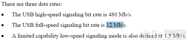

这两款芯片都只支持USB2.0 Full SpeedUSB的总线频率为12MHz
如下是USB2.0 Spec的定义:

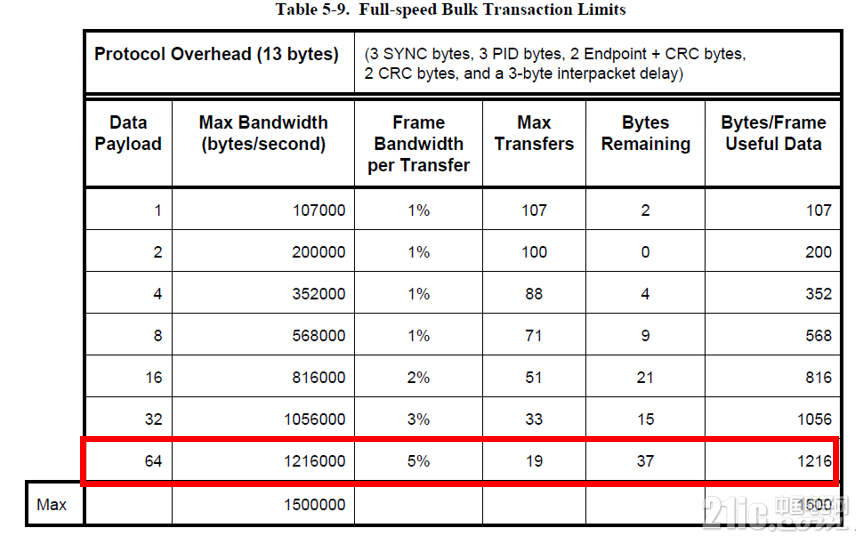

如下是USB2.0 Full speed Bulk 传输速度理论值,按照每次传输最大字节64 Byte,
那么1秒可以传输1216000 Byte的有效数据,约为1.16MB/s。

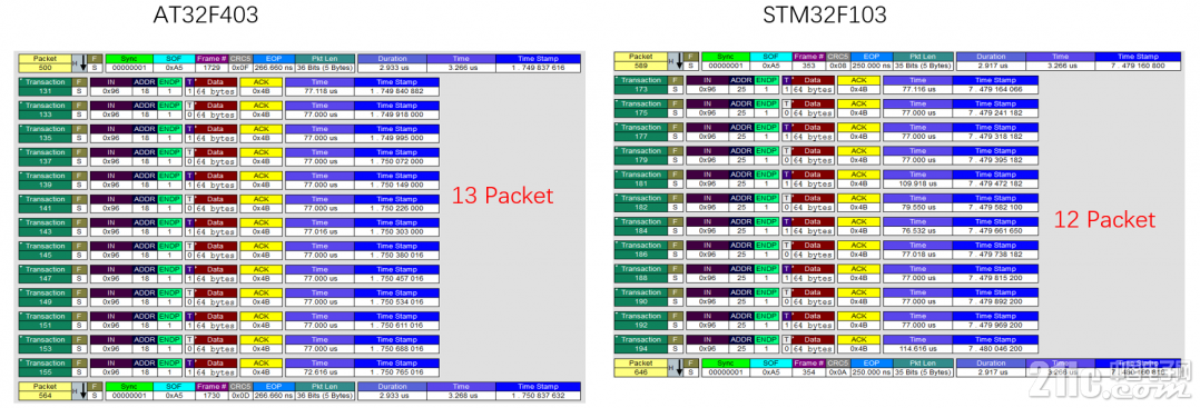

1. 单一IN传输 (设备上传数据到PC)
如下图:在一个帧间隔内
AT32F403上传了13个64Byte的数据,理论上1ms可以上传 64Byte*13=832Byte,1s可以上传832000 Byte
STM32F103上传了12个64Byte的数据,理论上1ms可以上传 64Byte*12=768Byte,1s可以上传768000 Byte
实际应用中可能会收到主机的影响。

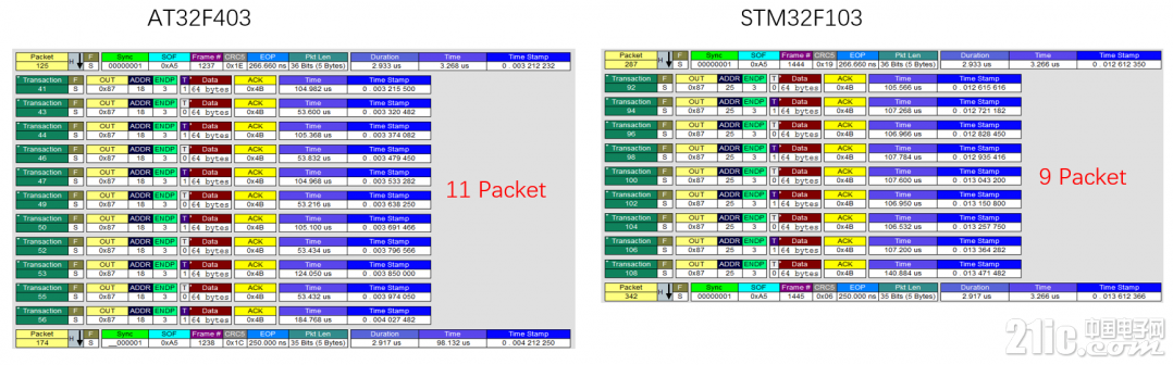

2. 单一OUT传输(设备接收主机数据)
如下图:在一个帧间隔内
AT32F403接收了11个64Byte的数据,理论上1ms可以接收 64Byte*13=704Byte,1s可以接收704000 Byte
STM32F103接收了9个64Byte的数据,理论上1ms可以接收 64Byte*12=576Byte,1s可以接收576000 Byte
实际应用中可能会受到主机的影响。

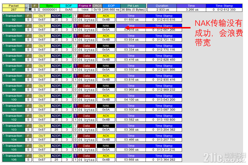

USB2.0 理论上1ms可以传输19个64Byte的数据,分析这里OUT传输速度比较低的原因是当主机传完一个
数据包之后,会马上发起下一个数据,但此时USB设备端并没有处理完成上一个数据包(将数据包拷贝到内存)。
这样就导致设备会回复主机NAK,造成带宽浪费,如下图:
