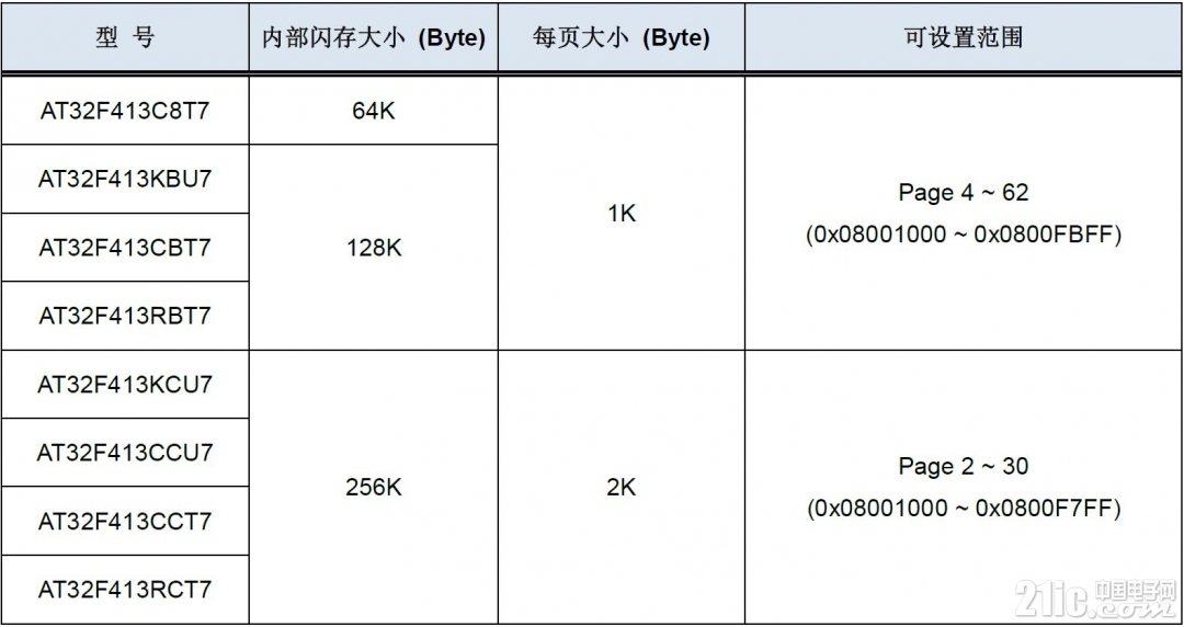

安全库区的范围大小是以页(Page)为单位做设定, 每一页的大小依不同型号而不同。表1是AT32F413系列各型号的主闪存大小、每页大小及可设置范围。
表1. AT32F413 各型号闪存大小总表

  • 只可在主闪存中设置安全库区, 并且安全库区只能设置在主闪存中的前
63KB(64/128KB型号)或者62KB(256KB型号)范围内, 实际可设置范围参见表1;
  • 安全库区代码必须以页为单位进行烧录, 且起始地址必须与主闪存地址对齐;
  • 中断向量表是数据型态且通常会被放置在闪存的第一页(页0)内, 请勿将闪存的第一
      页设定为安全库区;
  • 要被安全库区保护的程序代码, 不可放置在闪存的前4KB内;

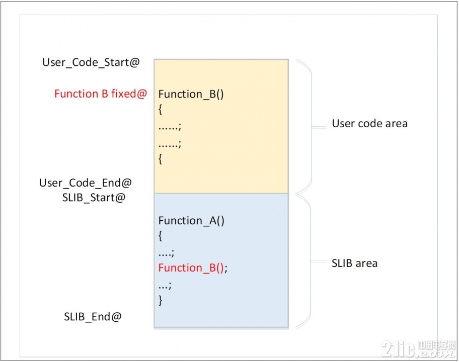

受安全库区保护的程序代码(IP-code)可以从位于用户代码区(安全库区之外的区域)的函数库中调用函数。在这种情形下, IP-Code将会包含这些函数的地址, 允许PC( 程序计
数器) 在执行IP-Code时跳转到这些函数。一旦安全库区被启动,这些函数的地址就不能被改变, 此时, 这些位于用户代码区的函数的地址就必须固定下来, 否则PC将跳转
到错误的地址而无法正常工作。因此在设置安全库区的时候, 应该将所有与IP-Code相关联的函数都一起编排到安全库区之内以避免此情况发生。下图显示出一个被保护的函
数Function_A()调用到用户区内的函数Function_B()的例子。
图4. 安全库区的函数调用用户区函数的例子
此外, 另一个最常见的情形就是使用到C语言的标准函式库, 例如memset()及memcpy()这类函数。如果IP-Code跟用户区代码都有调用到这类函数, 就会有上述问题的困扰。解决的方法就是避免在IP-Code内使用C的标准函式库, 若非要使用, 就必须将用到的函数改写为其他名称, 以下是一个范例, 在IP-code 中写一个my_memset()函数取代原先的memset()。
图5. 自定义函数范例
