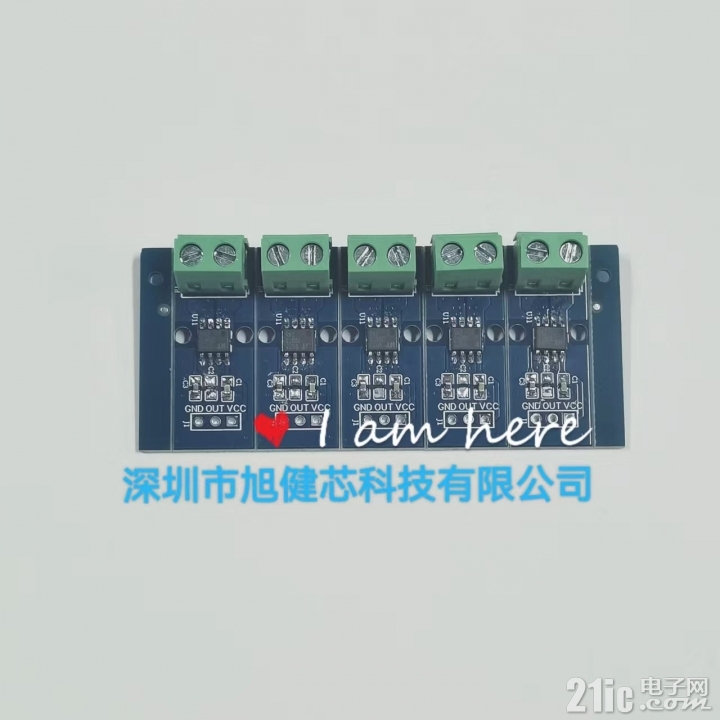

rickluo 发表于 2023-4-25 15:18 | 显示全部楼层
电流测量范围:5A-200A
供电电压:3.3V/5V
