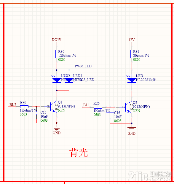

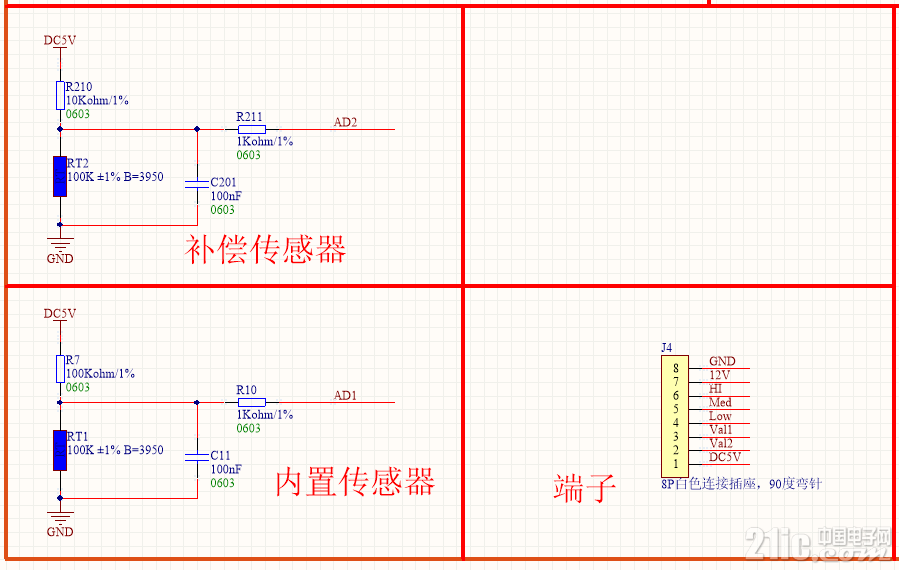

下面是原理图:
MCU主控和液晶接口:
背光电路:
温度传感电路和控制接口:
用的是SC92F8547~~下面就说说创作过程~~~

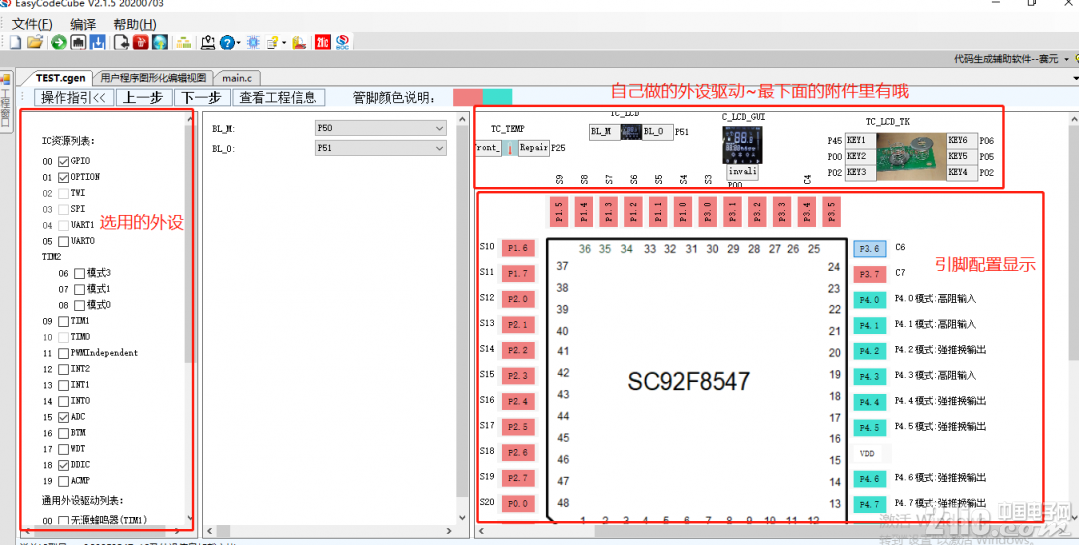

1.工程创建,先下载安装EasyCodeCube(链接:https://bbs.21ic.com/forum.php?mod=viewthread&tid=2967024&page=1#pid11177850),安装好打开!!
新建工程~~
搜索选择芯片型号(我这是8547~),然后点开始项目~~~~
大家看一下这个界面~似曾相识呀!最左边有外设选项最下面还有一些通用外设驱动~~~数码管啥的,要用啥就勾选啥!然后配置功能,到时候就能生成对应的初始化代码了啦!
最右边的是sc92f8547这个芯片,勾选使用的管脚会被显示出来!!!!!

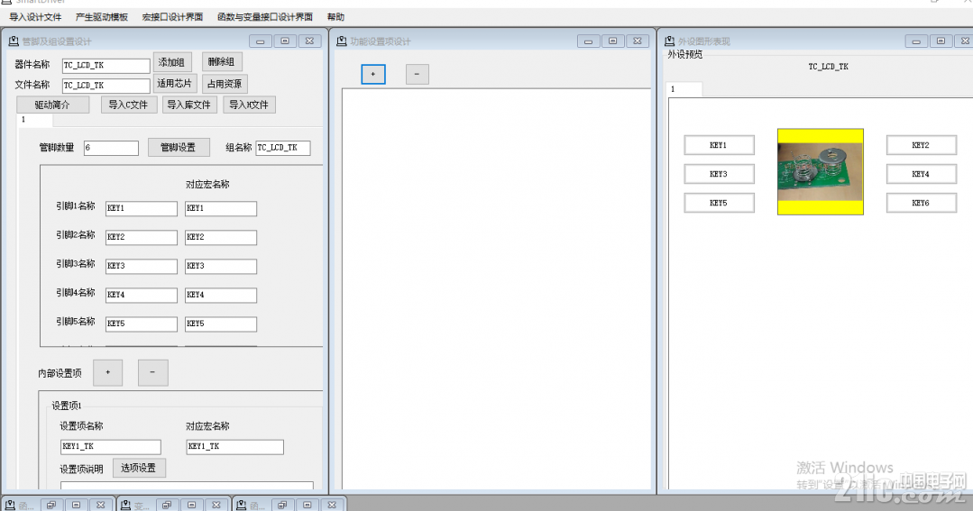

下面就来讲讲驱动创建
1.打开驱动生成工具~SmartDriver,下面这个~~~
2.驱动设计~打开后就回弹出这样的界面~这个我已经填好了
(1)填写好器件名、文件名
(2)添加组写上需要的管脚还有组名,设置界面显示的管脚名和代码里对用的宏
(3)有功能项的可以添加功能项,添加后使用该驱动时界面就会出现对应的下拉框,
生成代码时,下拉框的选项会填写到代码对应的宏中。
(4)在外设图形表现里可以点击黄色的图片添加一个形象的图片
(5)导入C文件、H文件。
(6)点击最上面的函数与变量接口设计界面,设计函数接口和变量接口。
  (7)在这里函数接口设计和量接口设计添加函数和变脸,(注意不添加的话,
在生成的H文件里不会包含该函数和该变量的声明,外部无法使用)
3.生成驱动,点最上面的产生驱动模板就可以到处驱动了
4.安装驱动,打开易码魔盒,点下载按钮右边的那个~~~安装驱动~~~然后再外设选择栏下面就有显示了
