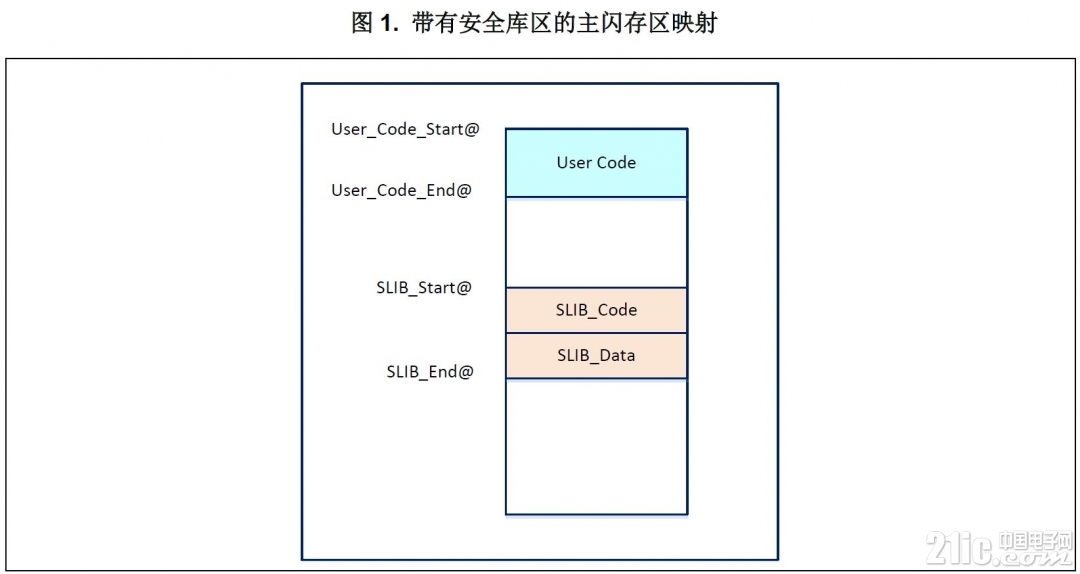

 设定以密码保护主闪存中指定范围的程序区(即安全库区), 软件方案商可将核心算
法存放到此区域, 以达到保护的功能, 其余空白程序区可以提供给终端商客户进行
二次开发。
  • 安全库区划分为指令安全库区(SLIB_CODE)及数据安全库区(SLIB_DATA), 并可选
      择部分或是整个安全库区存放指令, 但不支持整个安全库区存放数据。
  • 指令安全库区(SLIB_CODE)内的程序代码仅能被MCU透过I-Code总线抓取指令(仅
      能被执行), 不能透过D-Code总线以读取数据的方式读取(包含ISP/ICP调适模式以
      及从内部RAM启动的程序), 以读取数据的方式去访问SLIB_CODE时, 读到的数值
      全都是0xFF。
  • 数据安全库区(SLIB_DATA)的数据仅能透过D-Code总线读取, 不能写入。
  • 安全库区的程序代码及数据, 除非输入正确的密码, 否则无法被擦除。在密码不正
      确时, 对安全库区执行写入或擦除, 将会在FLASH_STS寄存器的WRPRTFLR位置
      "1"提出警告。
  • 终端用户执行主闪存的整片擦除时, 安全库区的程序代码及数据不会被擦除。
  • 当安全库区的保护功能被启动后, 可以透过在SLIB_PSW寄存器写入先前设置的密
      码来解除保护功能。解除安全库区的保护时,芯片将会执行主闪存的整片擦除(包含
      安全库区的内容)。因此即使软件方案商设置的密码被泄漏, 也不会有程序代码外泄
      的疑虑。
下图是包含安全库区的主闪存区映射示意图, 安全库区的程序代码可以很容易地被终端
用户调用并执行, 但不能直接被读取, 因而达到保护的功能。
安全库区的范围大小是以页(Page)为单位做设定, 每一页的大小为2K字节。表1是
AT32F403A/407系列各型号的主闪存大小、每页大小及可设置范围。

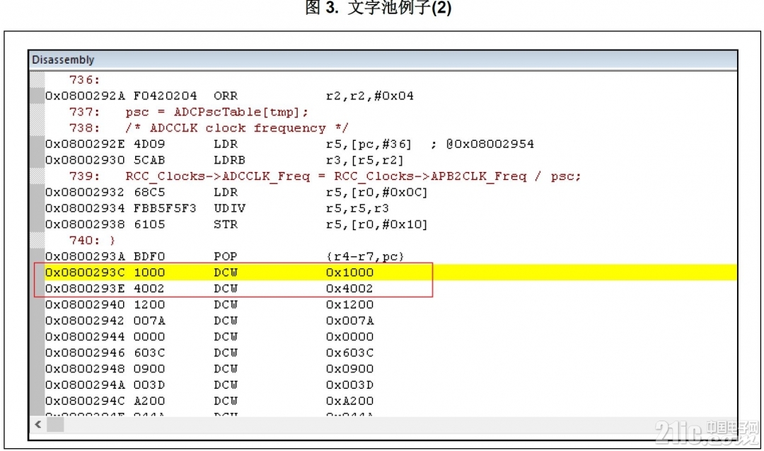

如前面章节所提到,在指令安全库区(SLIB_Code)内的的程序代码可以被MCU经由ICode
总线抓取, 但不能经由D-Code总线以读取数据的方式去读出, 这样的保护是全面
性的, 也就是说在指令安全库区之内的程序代码, 也不能读取同样被放置在指令安全库
区之内的数据, 例如C程序代码常被编译成的文字池(l i teral pool )、分支表(branch
table)或常数(constant)等之类当指令被执行时会经由D-Code总线去读取的数据。
这代表指令安全库区之内只能放置指令, 不能放置任何数据。因此用户在编排要放置在
指令安全库区之内的程序代码时, 必须配置编译程序(compiler)的设定去产生只执行
(execute-only)的代码以避免上述那些型态的数据产生。
图2及图3是一般常见的文字池跟分支表的例子:
swi tch()是C程序中常用的跳转指令, 此例子中的tmp变量是去读取RCC_CFG寄存器,
图2可看到编译出来的汇编代码(ass embl y cod e) “LDR R5, [PC, #288 ]”, 会用程序计数
器(program counter, PC)间接寻址的方式去取得RCC_CFG寄存器的地址, 而
RCC_CFG的地址会被以常数的方式存放在邻近的指令区(也在指令安全库区之内), 因
此执行swi tch()指令时就会发生数据的读取。如果指令安全库区内有这类的程序代码,
在执行的时候就会产生错误。
第三章的范例程序将会说明如何设定编译程序的配置来避免这样的问题。

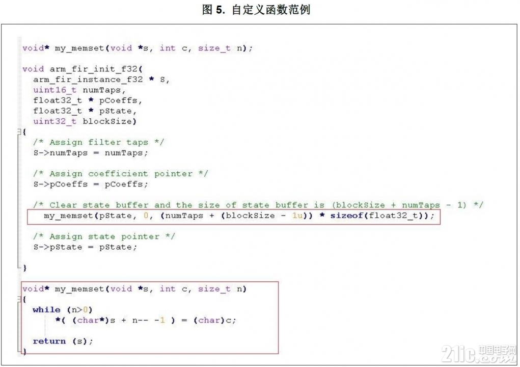

此外, 另一个最常见的情形就是使用到C语言的标准函式库, 例如memset()及
memcpy()这类函数。如果IP-Code跟用户区代码都有调用到这类函数, 就会有上述问题
的困扰。解决的方法就是避免在IP-Code内使用C的标准函式库, 若非要使用, 就必须
将用到的函数改写为其他名称, 以下是一个范例, 在IP-code 中写一个my_memset()函
数取代原先的memset()。
