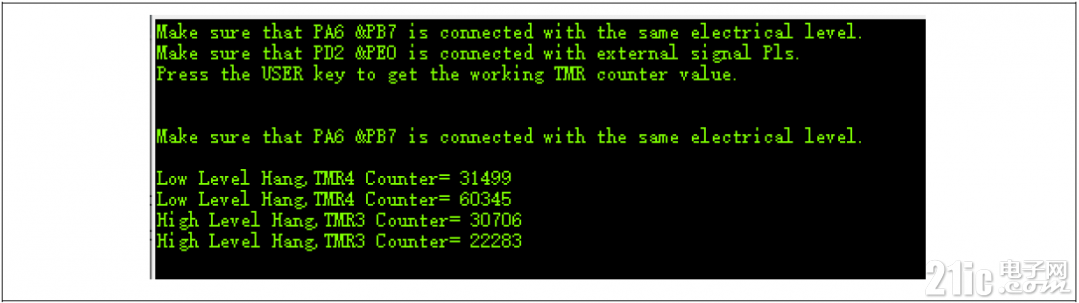

3) 通过串口观察打印信息:
   RESET后,打印提示信息。
   PA6(TMR3_CH1)和PB7(TMR4_CH2)接不同电平时,LED2常亮,按USER键串口提示“Make sure that PA6 &PB7 is connected with the same electrical level. ”。
   PA6(TMR3_CH1)和PB7(TMR4_CH2)接低电平时TMR4计数,LED4闪烁,按USER键串口提示电平信息及当前TMR4的计数值。
   PA6(TMR3_CH1)和PB7(TMR4_CH2)接高电平时TMR3计数,LED3闪烁,按USER键串口提示电平信息及当前TMR3的计数值
