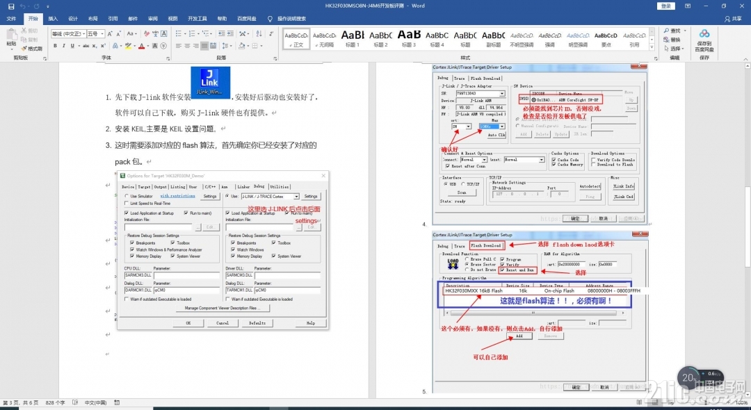

测试HK32F030MJ4M6-SO8N
  • 刚拿到开发板无从下手,多谢航工程师耐心指导。
  • 下面是这航老板说明,新板增加了个HK32F030MJ4M6-SO8N封装,
航顺 HK32F030M 开发板使用说明
注意事项:
1. SWD仿真下载时,需要把PB5下载连接冒和PD5连接冒插上 .
2. 使用复位键时把PA0插上连接冒.
3. lO口全部与外接功能接口分离,需要使用时,用连接冒插上.
4.  USB 转串口模块 (TXD与PD6/RXT与PA3用连接冒相连,需要把USB稳压3.3V连接冒插上).
5. 使用蜂鸣器时,把蜂鸣器供电连接冒插上.
6. lO/LED指示灯参考电路图.
7. 数码管位置预定客户自已选择共阴或共阳数码管
8.使用电路图和开发板一起参考更详细直观
电路图就不在这提供,放出来也看不清,可以向航索取,或联系本人。
限制了文字数量无法全部发出来。
HK32F030MSO8N-J4M6开发板评测.rar
1.86 MB, 下载次数: 113
 楼主| 盾视工作室 发表于 2020-8-15 19:43 | 显示全部楼层
例程里的GPIO例程一下载就占用了仿真口,要按复位才能烧写,记得把PA0帽插上才能复位,之前没插上就一直复位不了也一直仿真不了
