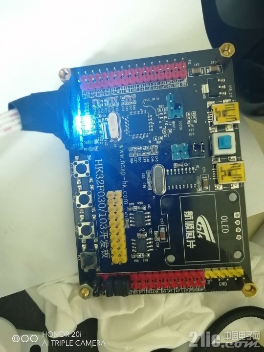

截图说明一下需要注意的地方
1:c++那个选项需要加入USE_STDPERIPH_DRIVER函数的声明。
2:在这里会弹出选择芯片的对话框,如果没有打补丁或者打补丁失败了的话我们可以选择STM32F030C8T6这个芯片来代替,不然的话Jlink识别不了芯片,也无法在线调试。这一步很重要
我这里写了一个跑灯的程序,按道理来说应该闪3个灯的,但是实际上只有两个闪,查了一下硬件,PB11引脚和GND短路了,应该是PCB生产的时候的问题吧,或者也有可能是芯片设计的问题,这里吧代码发上来。
1:Jlink-补丁包: HK32_J-Link_PatchV1.3.rar (7.6 MB, 下载次数: 107)
2:HK32F030C8T6原理图: hk32f03xcx_103cx-V0.1.pdf (101.04 KB, 下载次数: 80)
3:点灯的代码: 01-Temoplate.rar (3.37 MB, 下载次数: 203)
4:HK32F0xx器件包: HKMicroChip.HK32F0xx_DFP.1.0.4.rar (1.84 MB, 下载次数: 190)
说明一下,那个Jlink的补丁包应该是还存在问题的,所以大家还是元朗一下原厂的不细心,毕竟还是要给以他们改进的机会,可以使用上面说的方法,调试的时候选择STM32F030C8T6的型号就行了。
