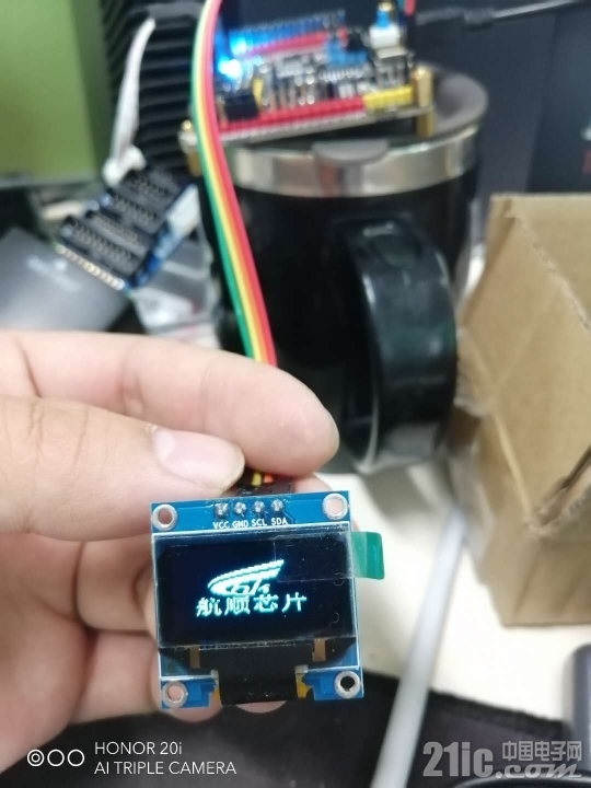

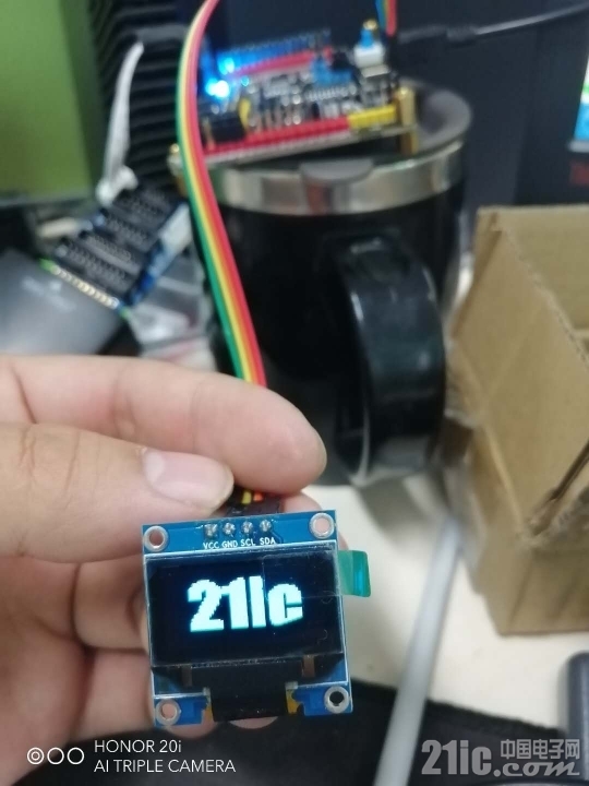

今天移植了一下中景园的OLED代码,发现代码是可用的,所以给大家展示出来,东西倒是简单,航顺的库倒是和STM32的库兼容性很好,直接考代码就行,简单的修改了引脚配置就可以了,这里不多说,把代码发出来吧。大家看看。

  84. /************************ (C) COPYRIGHT STMicroelectronics *****END OF FILE****/
01-0.96寸OLED-IIC接口模拟驱动: 02-Temoplate -OLED.rar (3.68 MB, 下载次数: 233)
02-0.96寸OLED-IIC接口模拟驱动(航顺**): 02-Temoplate -OLED.rar (3.69 MB, 下载次数: 136)
