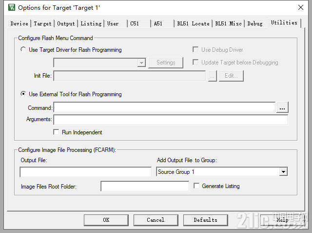

求帮忙解决一下赛元芯片问题

 楼主| 爱情海玩偶 发表于 2020-8-31 16:54 | 显示全部楼层
内容如图所示

赛元MCU3 发表于 2020-8-31 17:14 | 显示全部楼层
您好,您可以检查一下烧录设置这边是否设置正确。
 楼主| 爱情海玩偶 发表于 2020-8-31 17:40 | 显示全部楼层
就这样
[url=home.php?mod=space&uid=2665594]@赛元MCU3[/url] :灰色的,无法点击,下拉框里面没有东西,空的  发表于 2020-8-31 17:43

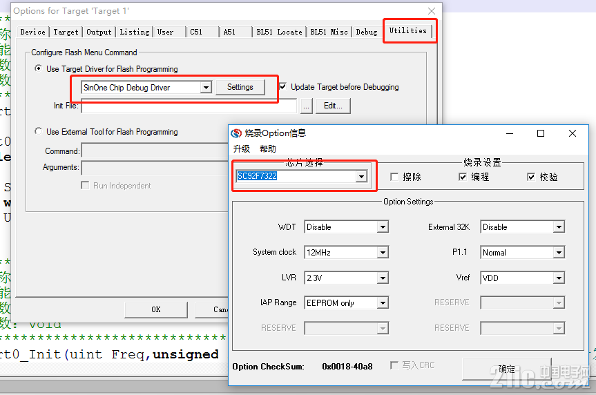

您按照我的截图改一下这个界面的设置就可以了。  发表于 2020-8-31 17:42
赛元MCU3 发表于 2020-8-31 18:38 | 显示全部楼层
先使能上面的选项

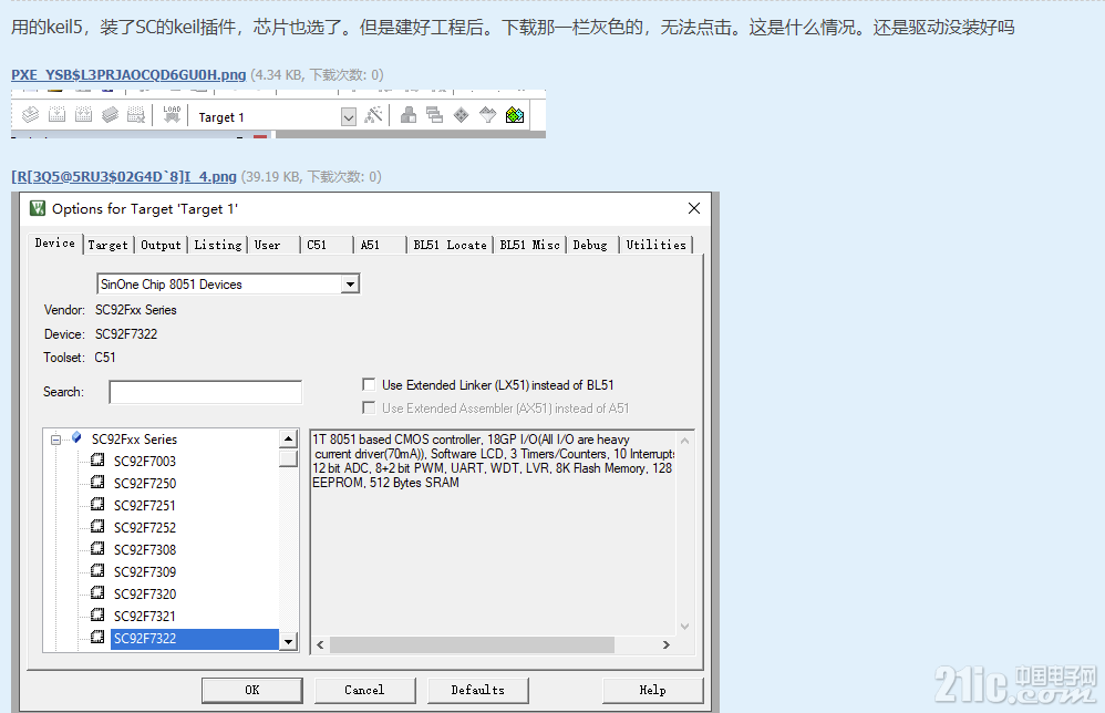

 楼主| 爱情海玩偶 发表于 2020-9-1 09:44 | 显示全部楼层
先使能上面的选项
选了这个,但是下拉框那里是空白的,没有选择
您加一下赛元的技术支持QQ:2131132845,让我们工程师帮您远程看一下是什么问题。  发表于 2020-9-1 10:22

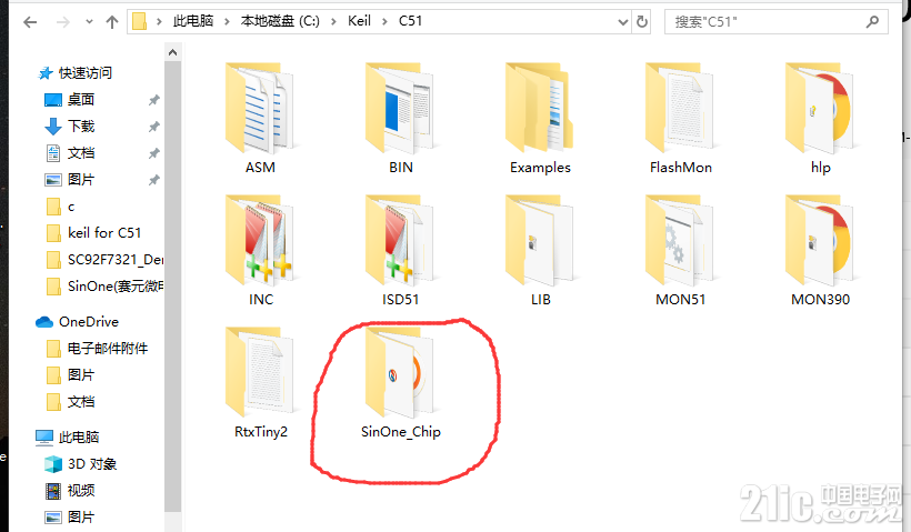

hjl2832 发表于 2020-9-1 12:51 | 显示全部楼层
确认一下插件是否装对了路径?
是的,是正确的。  发表于 2020-9-1 13:30
