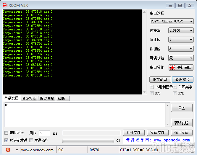

1.3 示例使用
1) 打开 ADC_Temperature 源程序,编译后下载到实验板
2) 实验使用AT-START-F403A V1.0 开发板,故选择 AT32F403A 项目工程
图1. Keil 工程选择
3) 通过串口助手查看转换出来的温度数据
图2. 结果查看

liangshuang95 发表于 2020-9-10 07:21 来自手机 | 显示全部楼层
温度偏移最多相差45℃是不是太大了?
真爱吴迪迪 发表于 2020-9-13 08:59 来自手机 | 显示全部楼层
我不知道这个温度偏差的怎么样,没有搞过,还真的不知独爱是怎么回事。
 楼主| ArterySW 发表于 2020-9-13 16:18 | 显示全部楼层
温度偏移最多相差45℃是不是太大了?
这是一个极限值,内部温度传感器比较适合于检测温度的变化,而不是测量绝对的温度
