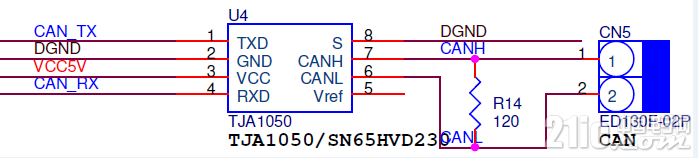

图2. CAN驱动芯片及电路连接
TJA1050驱动IC主要用于数据转换,其分别与MCU及CAN总线分析仪连接。
MCU端
    CAN_TX(即MCU的GPIOB_PB9)——TJA1050的TXD脚
    CAN_RX(即MCU的GPIOB_PB8)——TJA1050的RXD脚。
CAN总线分析仪端
    CAN1_L——TJA1050的CANL脚(即图2中的CN5的Pin2)
    CAN1_H——TJA1050的CANH脚(即图2中的CN5的Pin1)
