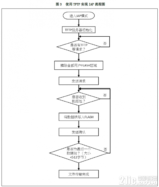

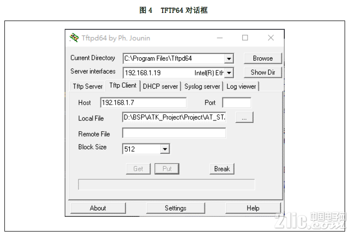

使用TFTP 实现IAP ........................................................... 7
TFTP 概述 ......................................................................7
使用TFTP 为AT32F407 实现IAP ....................................... 8
使用软件 ....................................................................... 9

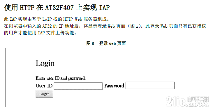

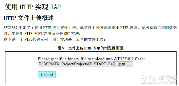

使用HTTP 实现IAP ........................................................ 10
HTTP 文件上传概述 ........................................................10
使用HTTP 在AT32F407 上实现IAP .................................... 11
