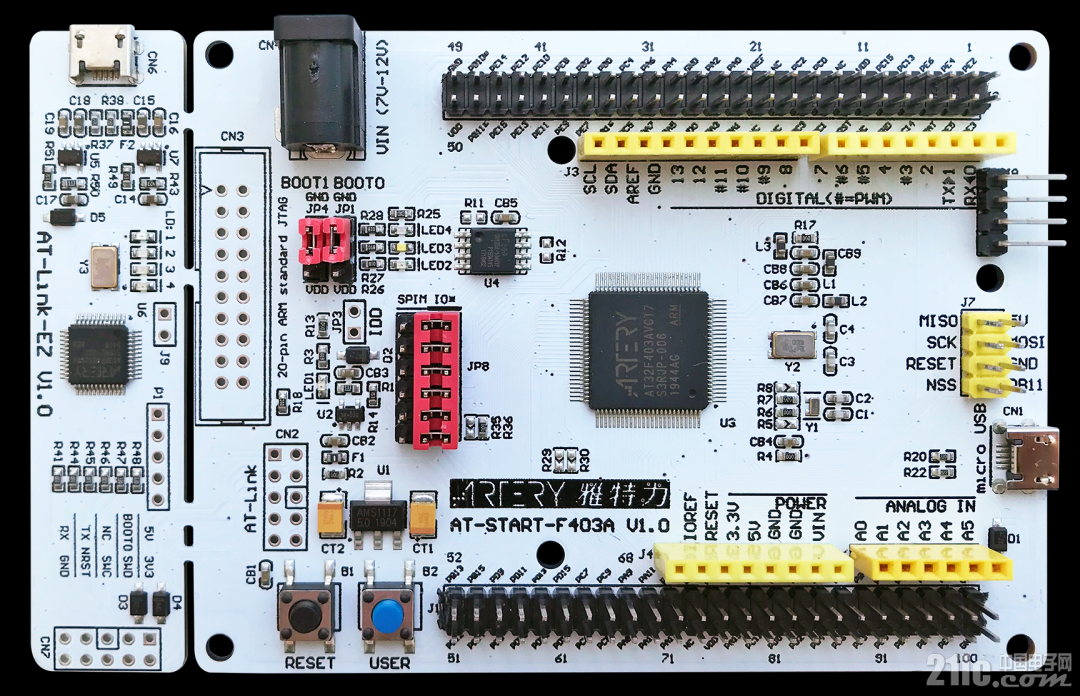

1) AT-START-F403A V1.0开发板(其他型号请使用对应的开发板)
2) 波形输出PA8,输入信号PA9

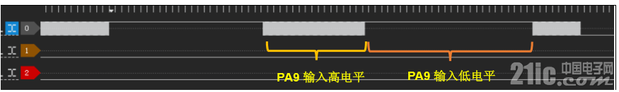

3) 复位实验板,然后使用逻辑分析仪将PA8的波形显示出来即可。
4) 实验时,改变PA9的输入电平即可控制PA8是否输出波形。当PA9输入为低电平,PA8无PWM波
输出;当PA9输入高电平,PA8输出PWM波形。
