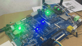

2.利用上述方式控制LED闪烁

编写Makefile文件进行编译
将生成的可执行文件gpio_flash复制到开发板目录中,不加任何参数运行可以看到核心板上的LED闪烁
带参数可以换一个gpio进行控制
