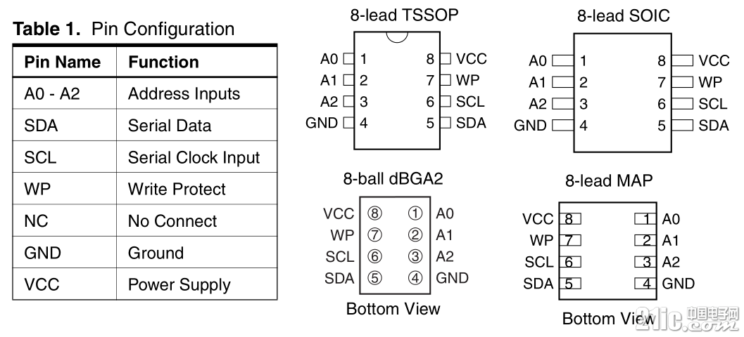

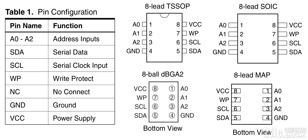

1、首先看AT24C02芯片的引脚说明

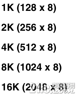

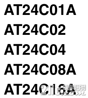

2、芯片的型号与存储容量(bit)的对应关系:
1573144-20191220211518697-2008245728.jpg 1573144-20191220211530714-1004158540.jpg

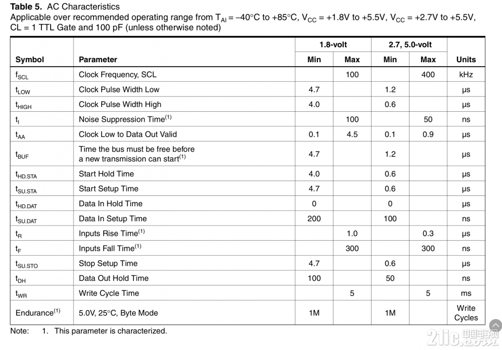

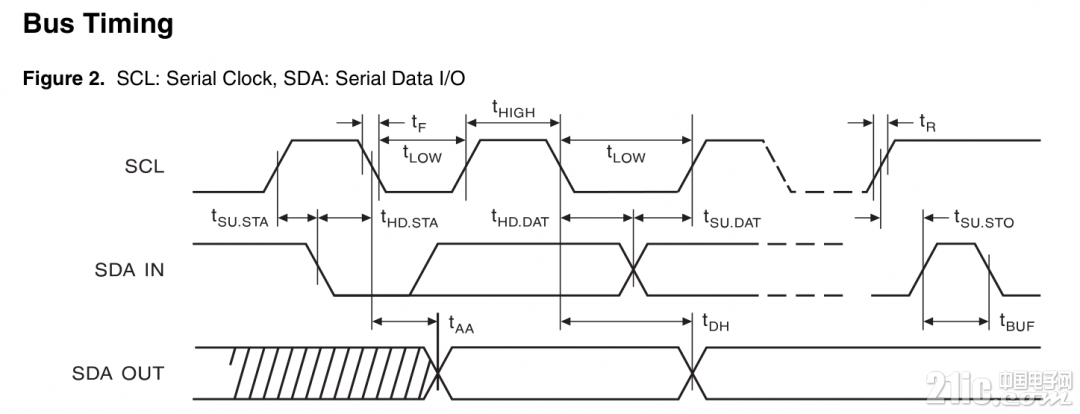

、总线时序
我对时序的理解:
时钟线分两种:一种是外部时钟源控制时钟线低电平持续多久高电平持续多久,就像串口;
另一种是人为控制低电平持续多久,高电平持续多久,就像IIC、74HC165。
对于IIC,在数据传输的过程中,只有当SCL为低电平的时候,SDA数据才可以修改,
因此,把SCL拉为高电平时,读SDA的数据;
把SCL拉为低电平时,修改SDA的数据。
疑问:程序中,将SCL拉高或拉低都要持续一段时间,这个延迟时间有什么讲究吗?
下面这个表有对上面时序图的各种时间进行描述

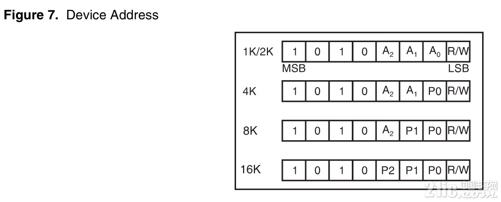

7、设备地址

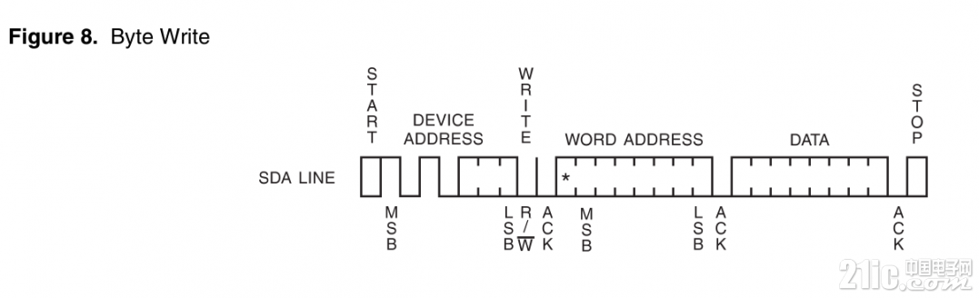

8、写操作
  1)字节写操作
  2)页写操作
 楼主| zhamatu 发表于 2020-10-25 16:33 | 显示全部楼层
