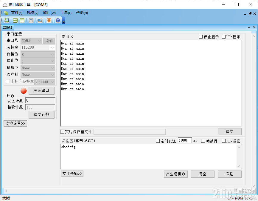

4、下载验证
将编译好的程序下载到开发板并复位,打开串口调试助手,可看到串口调试助手一直在打印输出:Run at main,如图所示:
因为程序中表示下降沿触发中断,因此用杜邦线将PA0引脚接地,可看到串口调试助手会打印出:Run at EXTI,说明程序进入中断并执行一次中断服务函数,如图所示:
