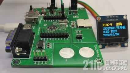

经程序编译,其结果如图1所示。
1 完成编译
在通过编译后,使用下载工具即可完成下载,其界面如图2所示。
2 完成下载

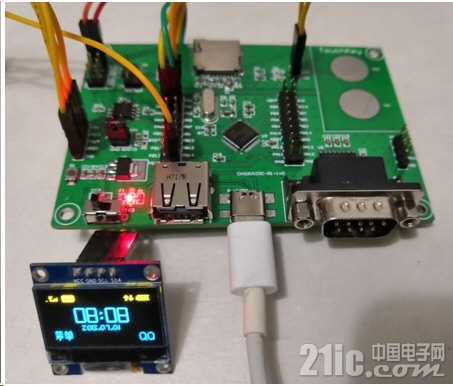

在完成下载,程序的运行效果如图3所示。
3 运行效果
在添加字符库及相关显示函数的情况下,其效果为:
图5 混排显示效果
