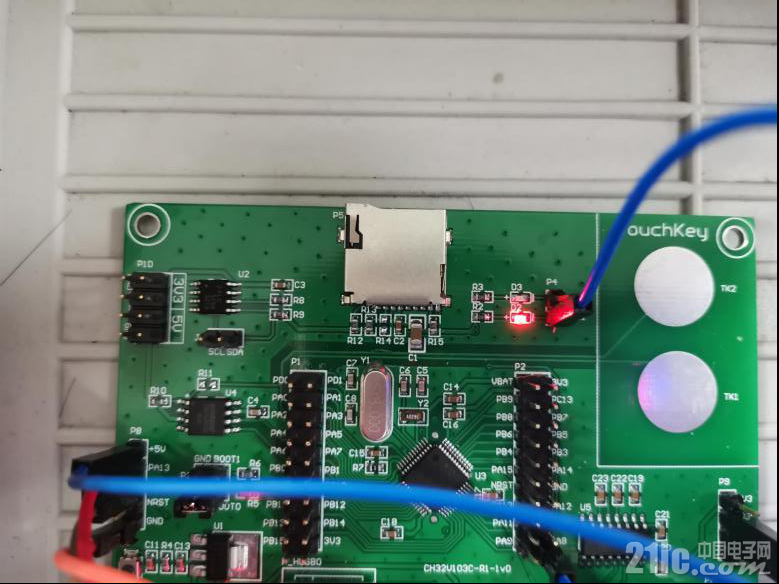

本章教程使用定时器1通道1(PA8),通过PA8引脚产生PWM控制LED灯LED1的亮度。

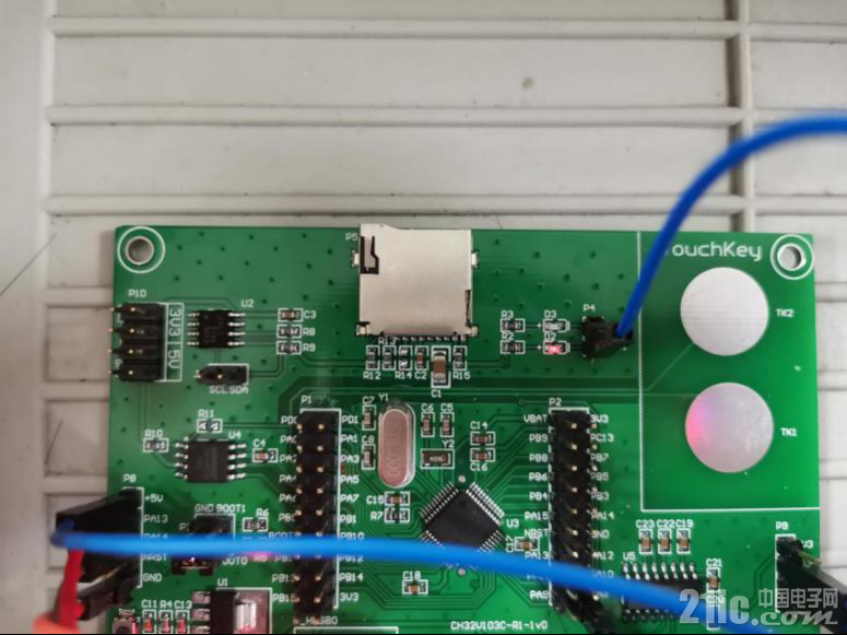

4、下载验证
将编译好的程序下载到开发板并复位,可以看到开发板LED1开始不停由暗变亮,再由亮变暗。如图所示:
暗的时候:
亮的时候:
