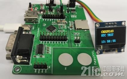

在CH32V103的内部设置有RTC计时器,将它与OLED屏结合,就可构成一个RTC电子时钟。
实现电子时钟的程序十分简单,其程序代码如下:

相应的RTC初始化函数为:

经程序编译下载后,其运行效果如图所示。
RTC电子时钟
