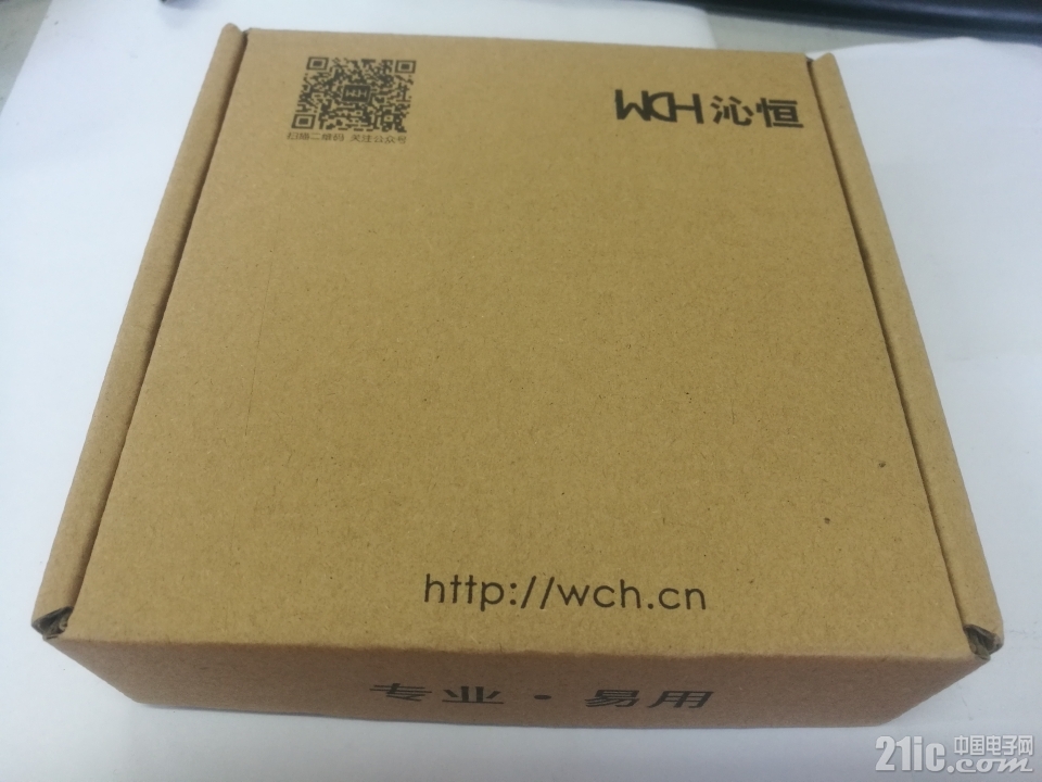

    一、开箱
    1.1、外包装
    1.2、开发板

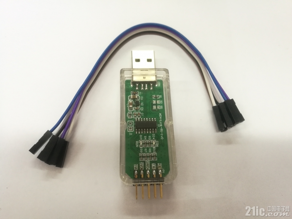

    1.3、仿真器
    1.4、板卡和仿真器连接图

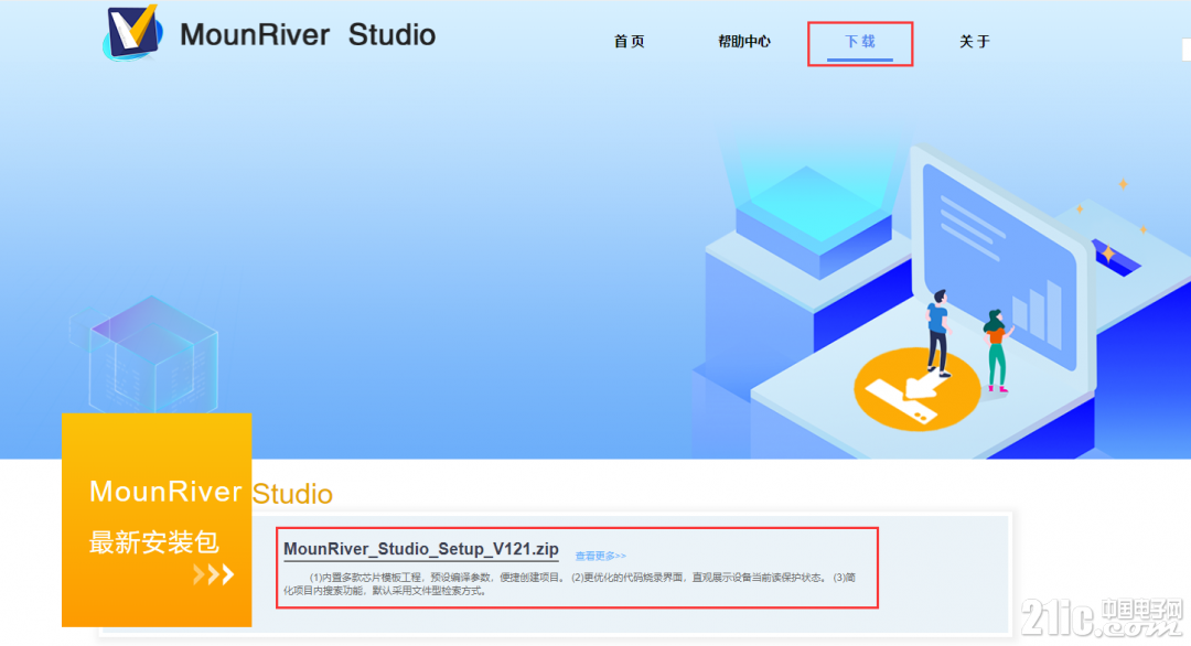

    2.1、下载安装软件
    安装集成开发环境MounRiver Studio,官网地址:http://mounriver.com/ 下载软件
    安装,一路NEXT到安装完成。

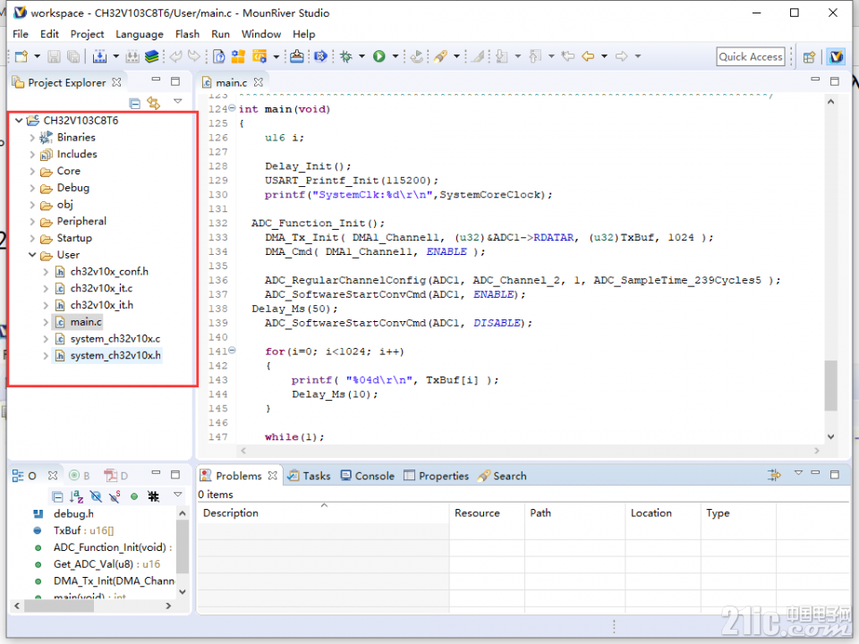

    2.2、创建工程项目

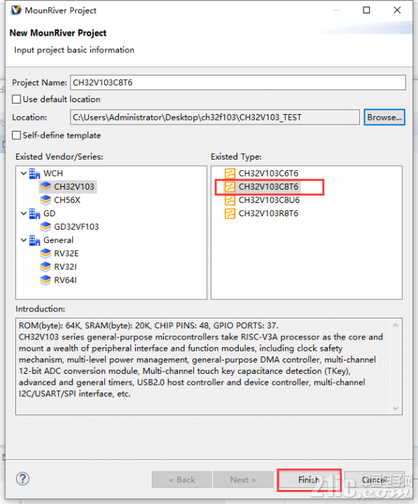

    2.2.1、打开软件
    2.2.2、选择创建工程
    2.2.3、选择芯片型号
    2.2.4、创建完成后,自动生产工程项目文件
    2.2.5、编译工程
    软件生成工程文件后,先来编译下项目
    编译成功,没有报错,下面在项目上修改要测试项目。
