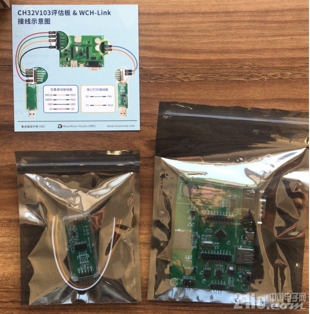

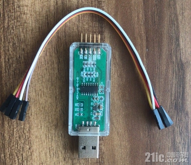

1.  开箱

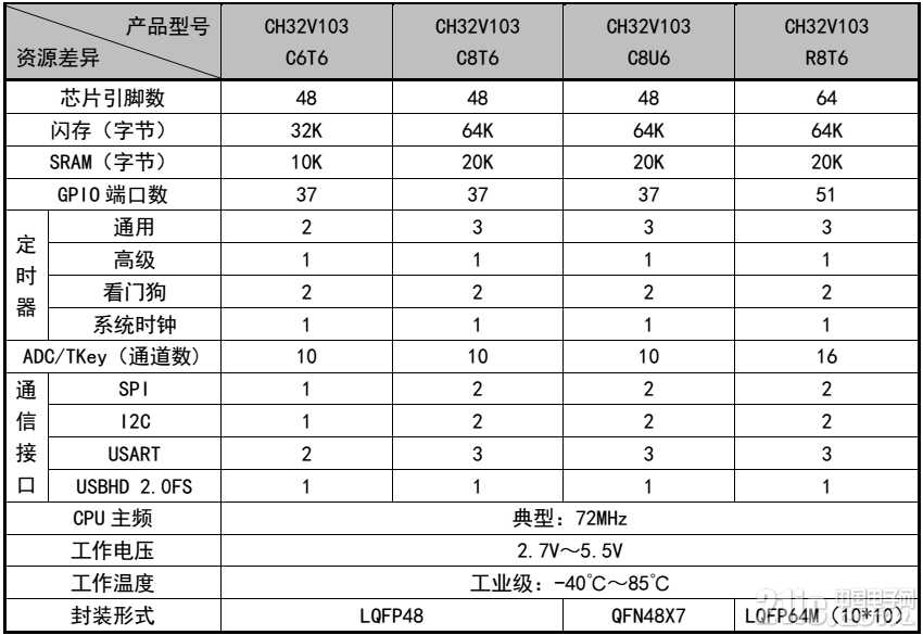

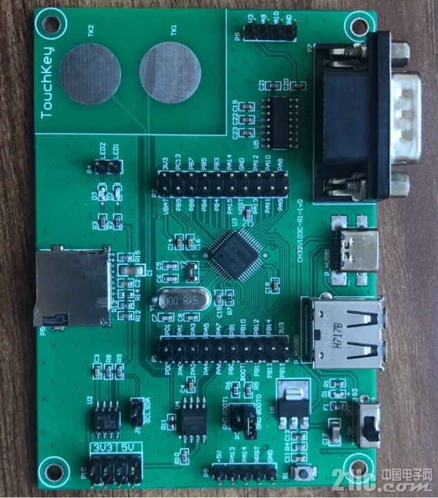

2.  硬件电路学习2.1. 主控制器
核心主处理器为CH32V103,采用32位RSIC处理器RISC-V3A,基于开源指令集RISC-V设计。
CH32V1系列通用微控制器以此处理器为核心,挂载了丰富的外设接口和功能模块,包括时钟安全机制、多级电源管理、通用 DMA控制器、多通道 12 位 ADC 转换模块、多通道触摸按键电容检测(TKey) 、高级和通用定时器、USB2.0 主机控制器和设备控制器、多路 I2C/USART/SPI 接口等。微控制器配备了完整的软硬件平台,调试接口工具,可以满足了工业、医疗、消费类等市场上的各种需求。
可选型号和基本资源配置如下表所示。
2.2. EEPROM存储器
    系统集成掉电非易失数据存储器EEPROM,采用I2C接口。
2.3. LED指示灯
系统设计了2个LED指示灯,可以提供我们使用,低电平有效。

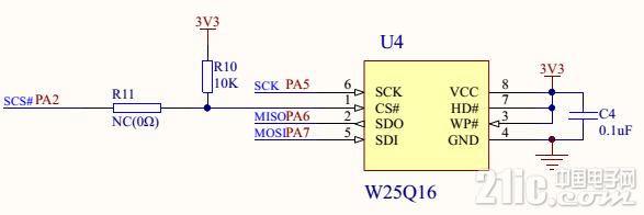

2.4. SPI Flash
系统集成了一个SPI Flash W25Q16,采用SPI接口,引脚连接关系如下图所示。
序号
W25Q16引脚
CPU引脚
CS
PA2
SCK
PA5
MISO
PA6
MOSI
PA7

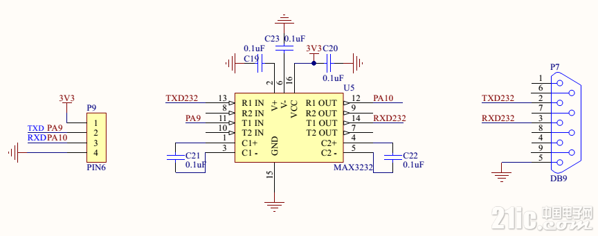

2.5. 串口
系统引出一个串行接口,并分别引出了TTL电平连接器和RS232电平连接器。引脚连接关系如下图。
序号
串口引脚
CPU引脚
TXD
PA9
RXD
PA10
2.6. SWD调试接口
系统提供了一个SWD调试接口。引脚分配关系如下表。
序号
SWD引脚
CPU引脚
NRST
NRST
SWDIO
PA13
SWCLK
PA14
2.7. 触摸按键
系统提供了2个触摸按键输入,分别连接与PA1和PA2引脚。

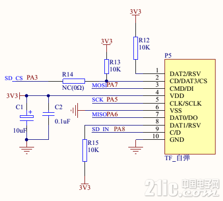

2.8. TF卡接口
系统中集成了一个TF卡接口,支持SPI模式的TF卡管理。引脚连接关系图如下。
序号
TF卡引脚
CPU引脚
CS
PA3
SCK
PA5
MISO
PA6
MOSI
PA7
SD_IN
PA8

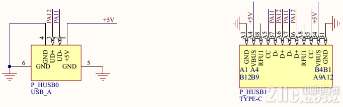

2.9. USB接口
系统提供了一个USB接口,分别提供了两种连接端子,分别位USB_A和TYPE_C。
序号
USB引脚
CPU引脚
D+
PA12
D-
PA11
系统配置了比较丰富的外围接口,体现了CH32V103控制器的资源和性能的强大,后面继续测试它的相关功能。

qiangtech 发表于 2020-11-11 14:37 | 显示全部楼层
现在电脑上很少有串口了,都找不到串口线了。板子上还是做USB口更好些。
 楼主| coslight 发表于 2020-11-11 23:16 | 显示全部楼层
确实,现在的电脑都不配串口了,不过usb转串口还是用的比较普遍的。
