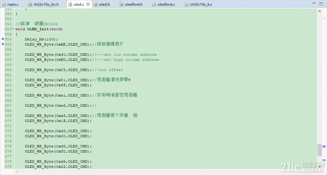

移植过程非常简单,看懂IIC例程之后,修改为封装函数即可,然后将OLED驱动部分移植到工程中,然后初始化OLED即可。初始化过程如图1、图2和图3。
图1
图2
图3

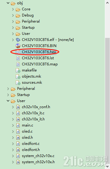

接下来就说一下下载的坑,按Build后,会生成新的HEX文件,但是下载窗口中的HEX文件还是之前的HEX文件,所以一直下载的都是之前的程序,这里就需要特殊的操作,找到生成的HEX文件,在工程目录下的obj文件夹中(图4)。
图4

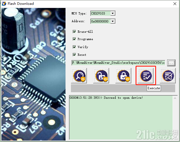

然后右击“Flash Download”会弹出一个新的下载窗口,然后点击“Execute”,下载的内容就是新生成的HEX文件了,如图5。
图5

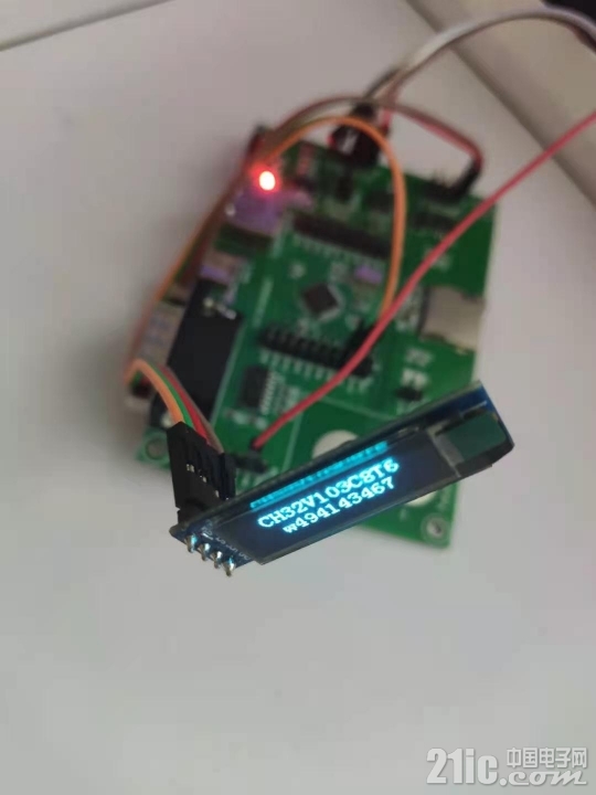

最后来看一下效果(图6),显示的是这个芯片的型号和我21IC的ID,整体设计比较简单,不过还是踩坑了,希望大家看完这篇帖子,能够明白这个问题,当然官方也在修复这个问题。
图6
