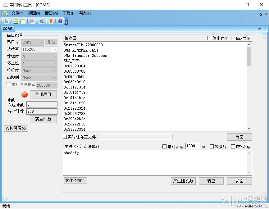

4、下载验证
将编译好的程序下载到开发板并复位,串口打印情况具体如下:
