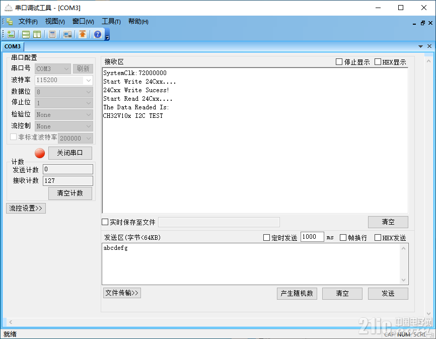

本章教程将使用CH32V103的硬件I2C读写EEPROM24C02,并通过串口调试助手将读写结果打印显示。

本章教程使用硬件I2C读写24C02,由原理图可知,24C02的IIC_SCL引脚和IIC_SDA引脚通过J5引出来。由CH32V103数据手册可知,CH32V103的PB6和PB7引脚分别对应I2C1_SCL和I2C1_SDA,PB10和PB11引脚对应I2C2_SCL和I2C2_SDA,本章教程使用I2C2,连接方式如下:
  • PB10连接J5的SCL引脚
  • PB11连接J5的SDA引脚
3、软件设计
硬件I2C读写24C02相较于模拟I2C读写24C02在程序代码量上少了很多,具体程序如下:

4、下载验证
将编译好的程序下载到开发板并复位,串口打印情况具体如下:
