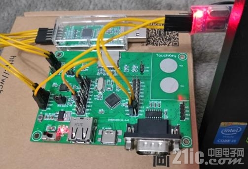

那么我们如何才能在使用器件少的情况下,来完成同时测试3路串口通信的任务呢?
这里介绍的方法是,让2路串口进行收发通信,让另一路串口来输出信息。
具体的任务分配是:
USART1执行老本行,来完成信息输出的工作;而将USART2和USART3组成一个模拟双方收发数据的终端。
那完成这一任务都需要哪些器件呢?
一条杜邦线,一个USB转TTL通信串口模块及导线,具体的连接形式如图2所示。
杜邦线的作用是将USART2的TX连接到USART3的RX,这样就用一条杜邦线连接起了模拟通信的收发双发。
USB转TTL通信串口模块大的作用,则是将USART1的输出信息传输到电脑,并通过串口助手等工具软件来显示信息。
当然了,如果你要想令USART2和USART3的地位平等,那也很容易,无非是再添加一条杜邦线,将空置的2个通讯引脚连接起来便是了!
图2 多串口通信线路连接

它通过定义循环的次数,由USART2把信息发送出去,而与此同时又通过USART3将信息接收回来,最终由USART1把接收的信息原样显示出来以供比对判别。
经编译下载后,其运行效果如图3所示,说明多串口通信是正确的。
若感兴趣的话,在此基础上可以拓展出许多有应用价值的功能。
图3 多串口通信测试
