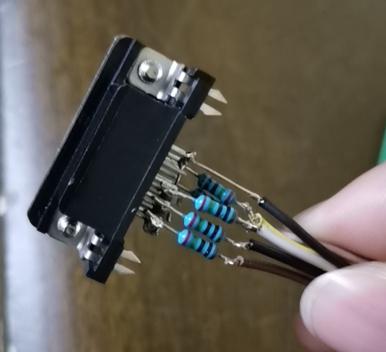

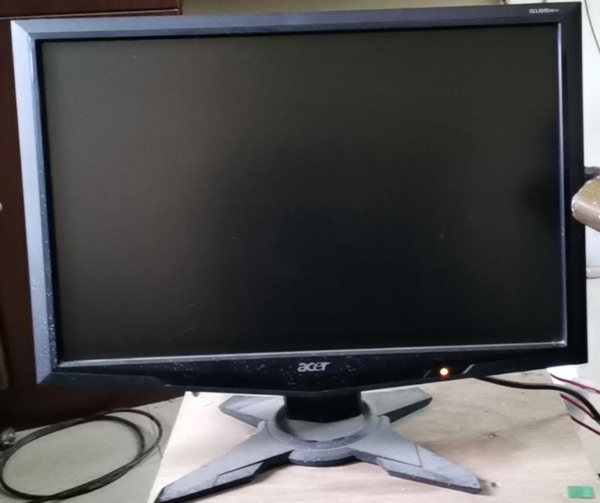

昨天做了几个外设使用的小实验,并发了贴。回到家后突发奇想,用CH32V103驱动VGA显示器,显示8条彩带,并用板上的触摸按键控制彩带滚动。说干就干,刚好今天有空,一上班就先找了些材料,搭了个小电路。
再找出一台闲置的液晶显示器:
现在终于出结果了:

 楼主| chongdongchen 发表于 2020-11-26 09:56 | 显示全部楼层
对了,如果大家需要搭电路实验的话,VGA接口的R、G、B和单片机管脚之间要串联一个270欧的电阻,切记。

基本驱动原理:TIM1的PWM和中断产生HSYNC/VSYNC,3个IO口产生RGB信号。触摸按键调整颜色顺序。
