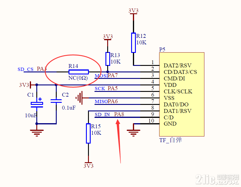

再来看看原理图,这里有2个注意的地方
SD卡---片选CS上的电阻是NC,即没有连接到PA3,需要自己用洛铁焊短接下。
还有可以检测SD卡是否插入的PA8设计的比较巧妙:插入是0,拔出是1

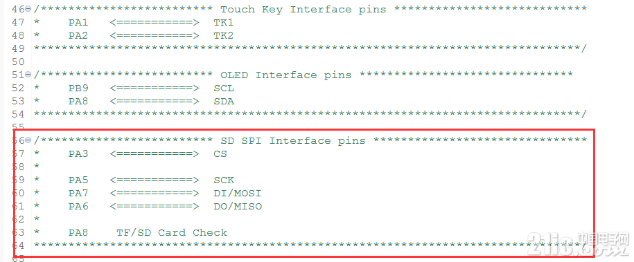

硬件接口定义

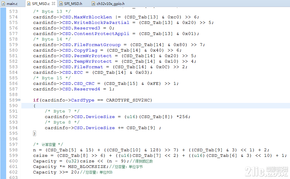

接下来看看代码,获取sd卡容量
看看打印结果
