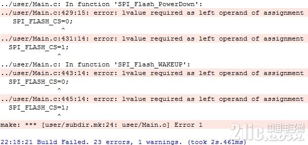

在对程序编译后,给出的提示为:
天哪,23个错误!

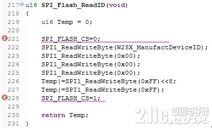

仔细一看,错误只是一种,原始而又低级,竟像使用单片机一样直接通过赋值0和1来输出高低电平!
以函数SPI_Flash_ReadID()为例,其原内容为:
修改后,则为:
经再次编译,其结果为:

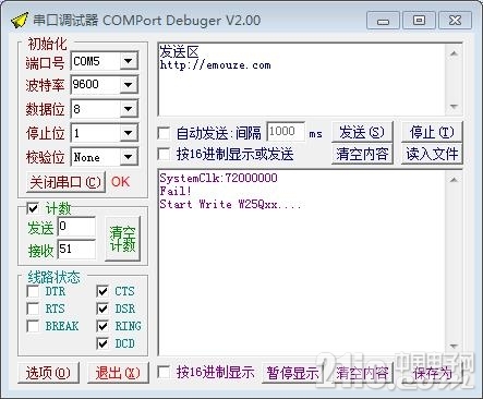

在完成程序下载后,其运行结果如图2所示。
图2 运行结果
完了,没戏呀!读写失败。
看过一遍原理图之后,才发现原来片选信号竟被截流了,起连接作用的电阻R11原来没有焊。
找到问题就好办了,将R11的位置直接短接即可。

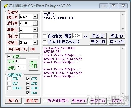

再进行测试,一切OK,其运行效果见图3所示。
图3 正确结果
