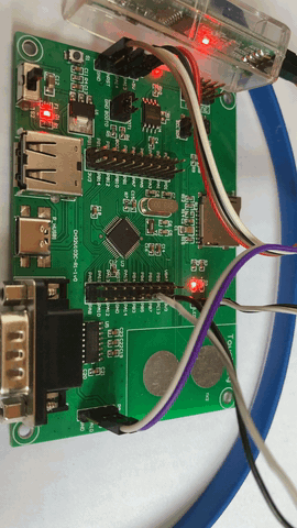

前天拿到了板子,今天才有时间把LED灯点亮。
不得不说,MRS IDE已经做得很好用了,WCH-LINK模块也很赞。
步骤比较简单,用MRS缺省模板创建一个Project:LED,然后进行LED的初始化GPIO,我用的时候PB3和PB7,中间隔了一个PIN避免碰线。
main.c代码如下:

附上完整代码:
这是视频截图,眨呀眨的,,,
LED Blinking
LED Blinking
