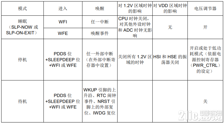

最近用AT32在做一个低功耗的项目,为了实现低功耗模式下的定时唤醒,我选择的是使用相对比较简单的看门狗来做,下面就分享一下使用过程~
为了最大限度的降低功耗,我用的是待机模式(standby mode),先看看几种低功耗模式以及唤醒的区别:
可以看到待机模式下,能够满足定时唤醒的只有看门狗和RTC,虽然RTC也能够实现唤醒的功能,但暂时我还没有实现这部分功能,后续应该会抽空把RTC唤醒的方法也实现,可以做个对比~
