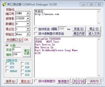

CH32V103开发板的例程中,最吸引我的是关于U盘管理方面的内容,其中长文件名就是其中的一项。
在例程中,它允许的文件名长度是在16个字符以内,见图1所示。
图1  运行提示信息
至于它操作后的结果是什么呢?

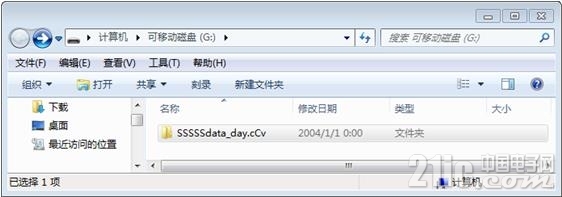

这你就要到U盘中去寻找答案了,打开U盘,原来生成的结果是这个样子的,见图2所示,它是生成了一个长文件名的文件夹。
图2  运行结果

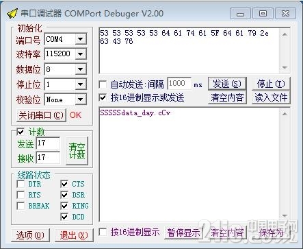

注释中给出的说明是它创建一个名为“TCBD_data_day.csv”长文件名,结果真应该是这样的吗?
如果你记不清ASCII码,这没有关系,只要你有串口通信模块即可。其实你要是使用台式机的话就更简单,直接将收发2个引脚短接即可。
此时,你只需按图3所示键入程序中的编码,并以16进制的方式方式即可,接收后所显示的内容即为长文件名的内容。由此说明,我们在U盘中所见到的长文件名文件夹是正确的。
