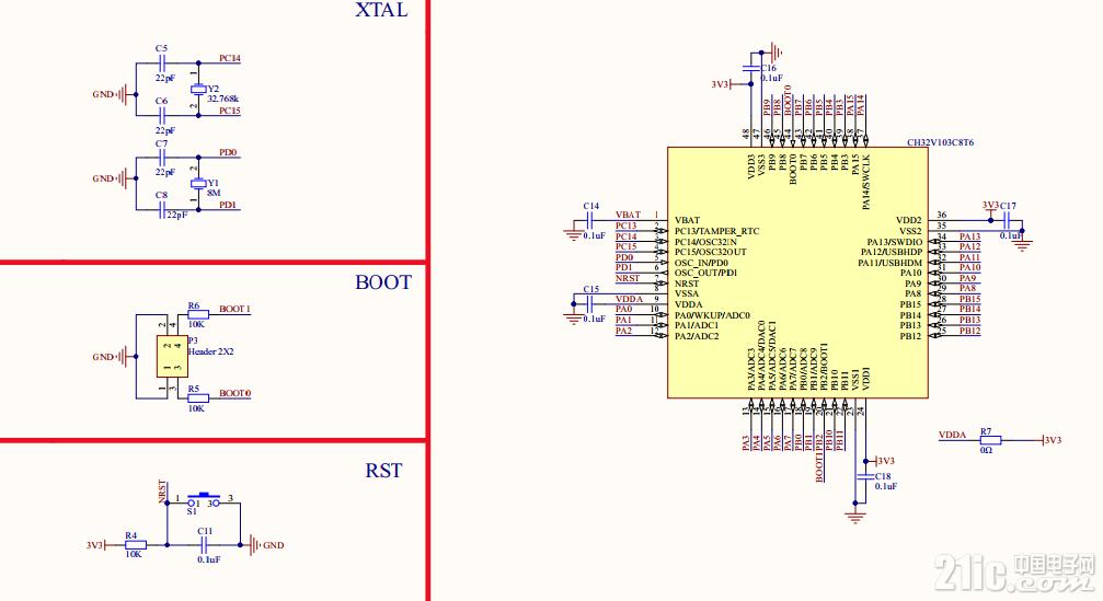

芯片最小系统,使用了8M 的贴片晶振供给内部高频率时钟,32.768k 晶振给低频率时钟使用;BOOT 引脚用于设置不同的启动模式,RESET 低电平使能;数字模块的供电3V3 和模拟网络供电的VDDA 通过0R 电阻分割,设计中规中矩。

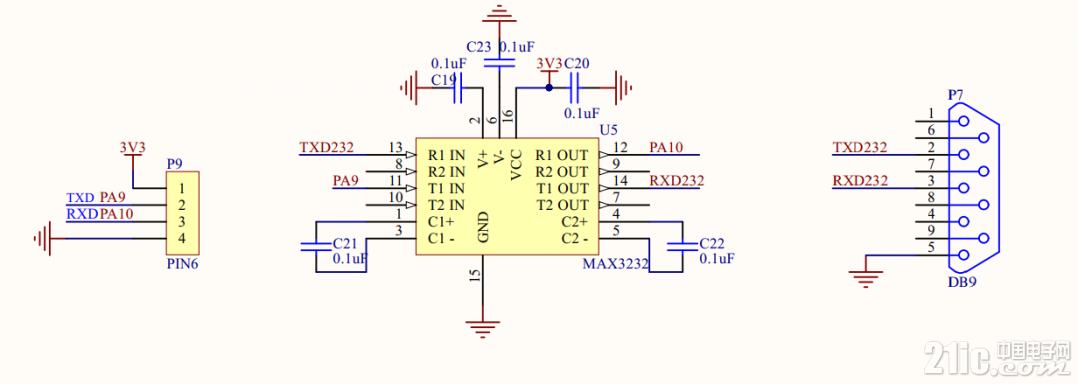

串口模块,使用MAX3232 实现232 转TTL 的电平转换
