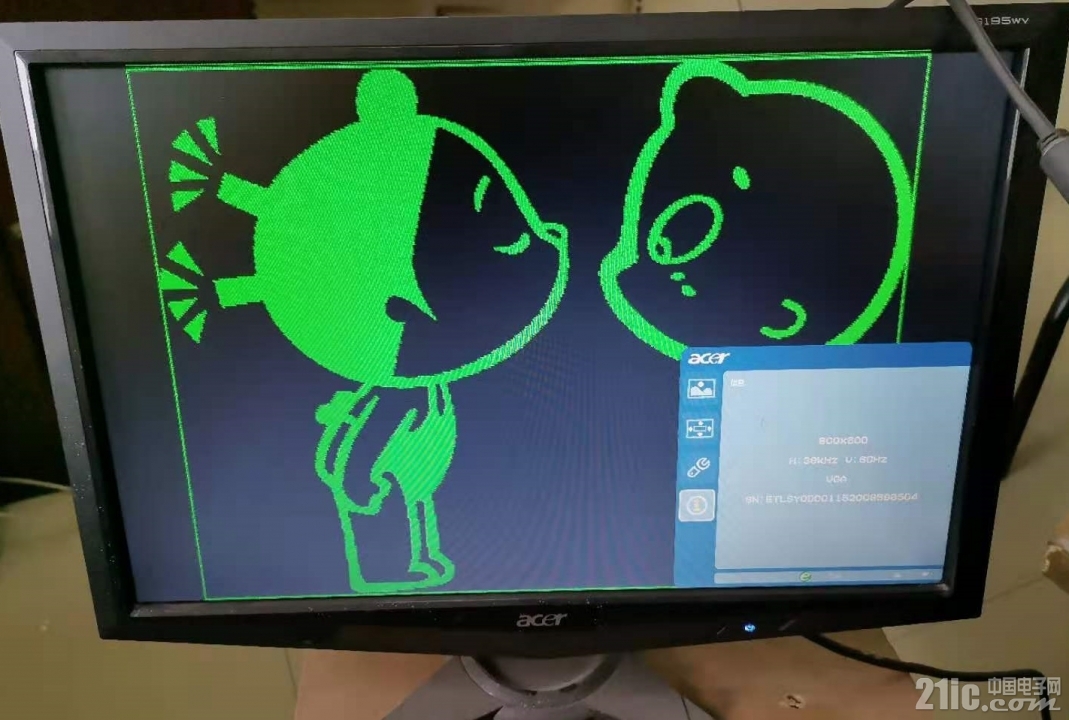

之前用CH32V103在VGA显示器显示了彩带的滚动效果(https://bbs.21ic.com/icview-3048928-1-1.html)。
网友建议进一步升级,弄个游戏玩玩。
玩个彩带确实不够尽兴,所以打算实现这个目标,希望时间还来得及。目标:用800*600@60Hz的VGA时序驱动显示器,可以打印字符串、玩俄罗斯方块,并配上FC手柄。
目前已经实现了静态点阵图片的显示:
-------源码打包----------一起学习一起玩-----------------------
游客,如果您要查看本帖隐藏内容请回复

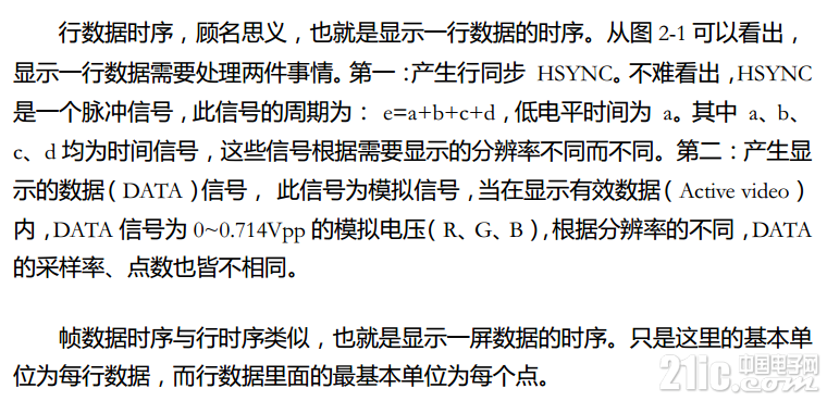

大致说明一下驱动原理,想到一点说一点,欢迎大家探讨。首先也是最重要的是:如何产生正确的时序去驱动VGA接口的显示器:
这就要先了解行数据时序和帧数据时序:
行同步和帧同步,可以用TIM的PWM和中断实现,这个不是很难,之前的帖子已经上传了源码,驱动规格是1440*900@60Hz。
现在由于要实现显示字符串,所以必须要要深入一点,先看常见的刷新率:
可以看到数据频率是非常的高。
我选择的是800*600@60Hz,也需要40MHz,这对于我们这款单片机来说是非常高的,如果用翻转IO的方法肯定是不行的。
所以我现在就用到了SPI外设,配合DMA,这样就能实现了。
到这里为止,理论上已经没问题了,但其实单片机的RAM还不够,只有20K,800*600/8 = 60000。
所以只能降低分辨率了:400*300(400*300/8=15000),这是逻辑上的分辨率,送到显示器的还是800*600。
附上资料( VGA驱动与实现.pdf):

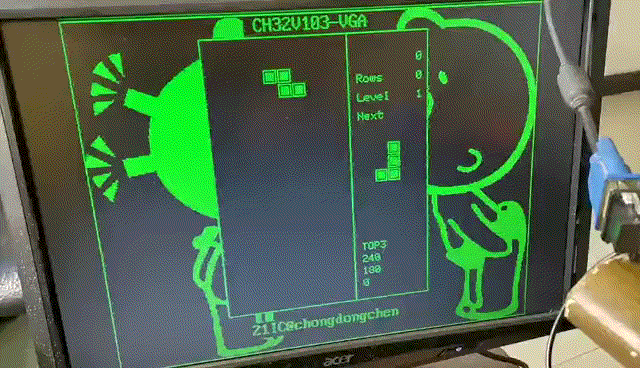

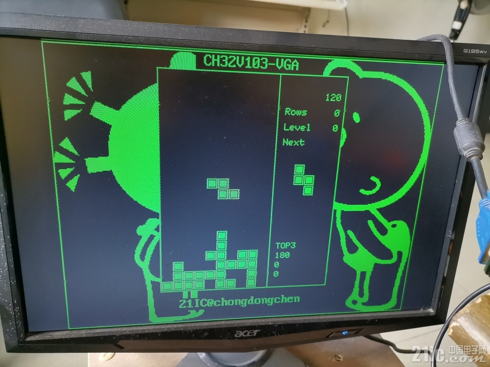

 楼主| chongdongchen 发表于 2020-12-10 10:05 | 显示全部楼层
来了来了:
小视频不会弄,打包:
f7ebcba4a91e12aba8ecdc329c2db732.rar (2.8 MB, 下载次数: 51)
还有瑕疵难搞定:
1、不能实现DMA硬件定时触发,目前是在中断中软触发实现,影响点阵数据时序。
2、DMA和CPU不能同时操作RAM,导致点阵数据受干扰,图像质量变差。
好在可以玩游戏,工作之余放松一下,哈哈。

vsfopen 发表于 2020-12-10 14:01 | 显示全部楼层
单色的吗?好像有一些毛刺?
以前用定时器+DMA实现过一个VGA,然后发现处理的的触发频率受限
 楼主| chongdongchen 发表于 2020-12-10 15:40 | 显示全部楼层
单色的吗?好像有一些毛刺?
以前用定时器+DMA实现过一个VGA,然后发现处理的的触发频率受限 ...
是的,单色有毛刺。在5楼有分析。
我现在是用TIM+DMA+SPI实现的。
