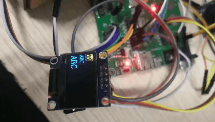

看别人在论坛里移植了个小游戏,我也想尝试一把。这不先来调下OLED的显示。
坛里有人用软件IIC做了,那么今天我们来用硬件IIC试一下,看看能否驱动成功呢?
我们先来配置IIC,我们选择IIC1来驱动OLED,因为IIC2已经被我分配给EEPROM了。

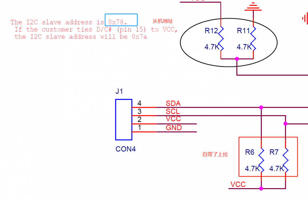

对OLED的IIC通讯与其他IIC元件没有什么不同。根据原理图提供:
得知OLED从机地址为:0x78。OLED板已经带了上拉,不然开发板上没有,还得接2个上拉电阻呢。

其他的一些OLED控制函数就没有什么的了(直接调用上面2个函数即可)。

编译下载.查看OLED现象:
