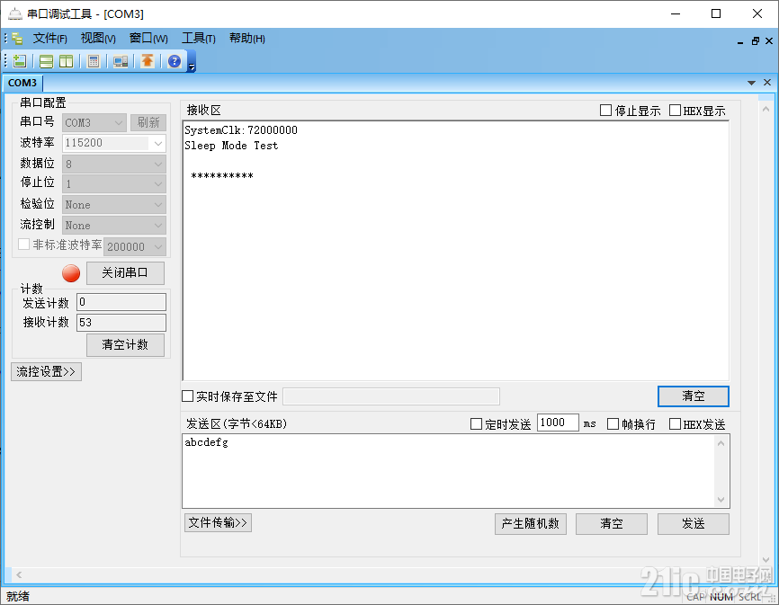

4、下载验证
将编译好的程序下载到开发板并复位,串口打印情况具体如下:

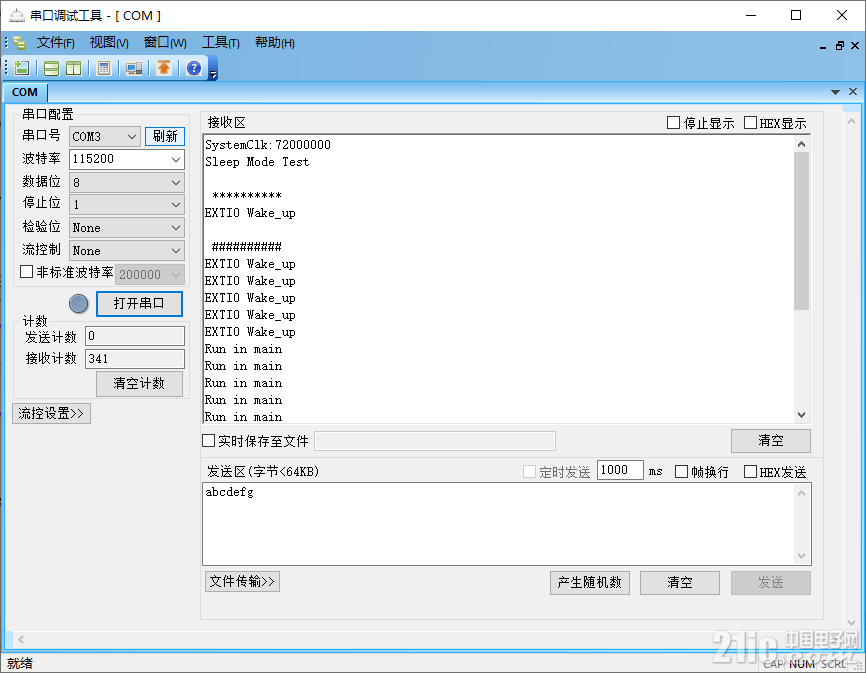

由上图可知,单片机进入睡眠模式,将PA0引脚与3.3V引脚连接,串口打印如下:
由上图可知,睡眠模式被中断唤醒,程序运行。
