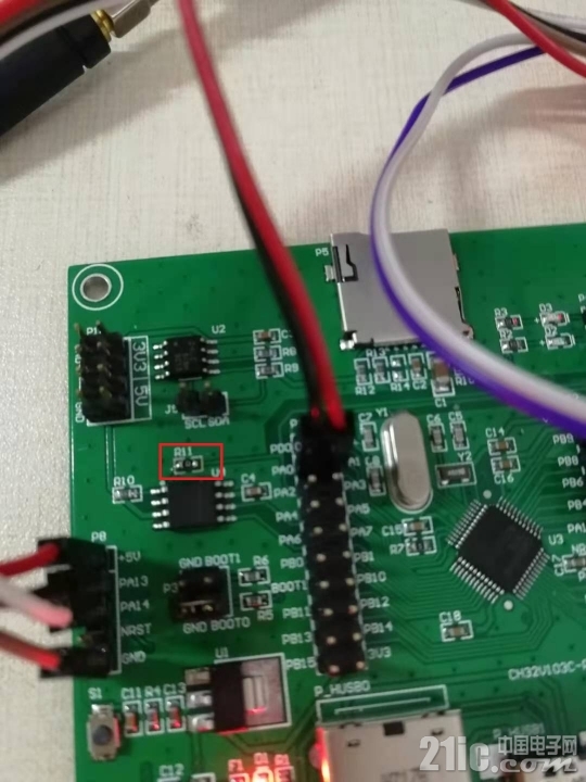

找到开发板的原理图,发现SD卡和SPIFLASH是公用一个硬件SPI,通过CS脚进行分别。
焊接上R11,如下图

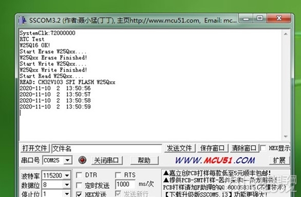

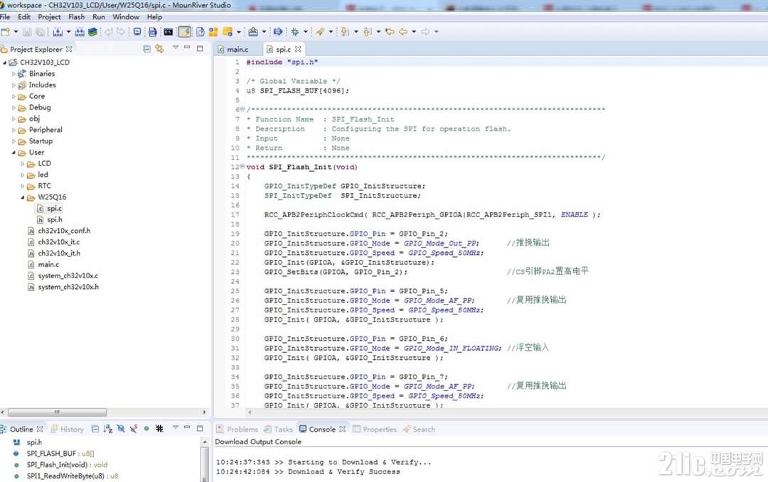

修改程序,添加SPIFLASH相关内容
编译通过后验证
