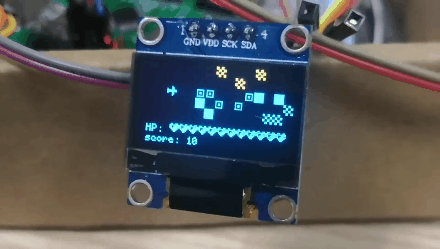

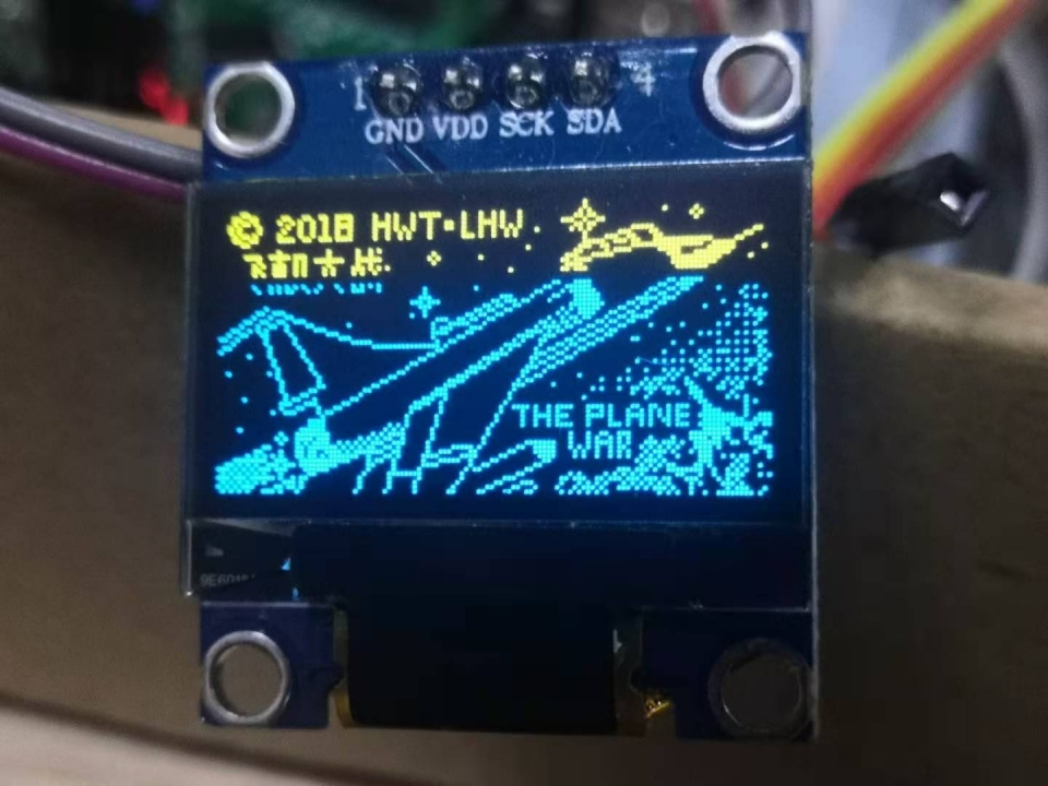

前面做好了摇杆、OLED的驱动及U8GLIB库的移植,今天我们开始移植一个原来在ardunio 上运行的小游戏--《开飞机》。
ardunio的IDE,也是支持C/C++,我们稍微修改下就好了。其中给我感觉的就是新版的C支持在函数内部定义变量,
而旧版的只能在函数顶端定义。另外对于产生随机数的random也有少许差异,废话不说了,上代码:
game.h

  1. ............
编译下载,看下运行的效果:
启动画面,LEFT_UP 替代B键,启动游戏:
结束界面,ENTER取代A键,按下后重新开始:
游戏视频,要摇杆操作这游戏还是挺累的,麻蛋。还不如按键呢:
