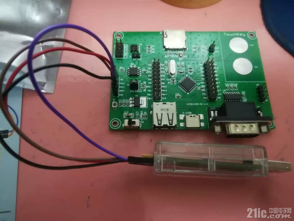

  安装附赠的图片开始安装下载器,然后再安装软件MounRiver Studio,然后才发现这个板子要调试需要一根USB延长线才能方便,所以去找了一根延长线。 1.jpg

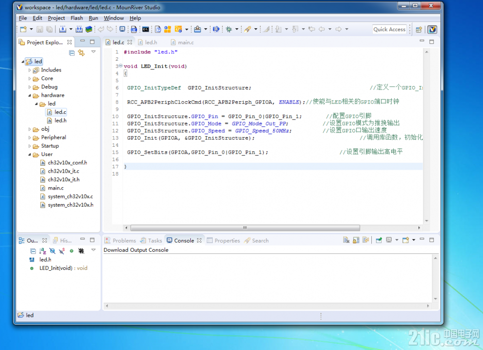

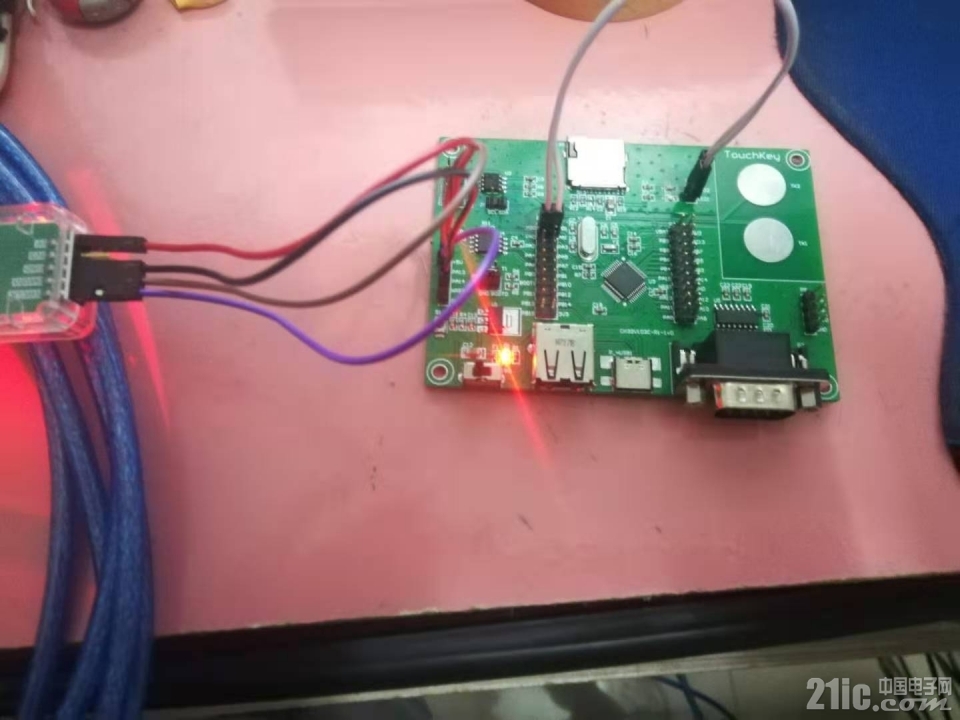

  由于不熟悉,花了点时间去设置,然后又感觉自己的C语言能力不足,在GPIO解释中迷惑,就是没看懂,查了好多资料才一点一点的解惑,然后开始上电测试。 2.jpg
