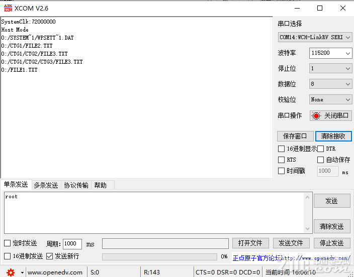

      这次我主要测试TF卡的目录读取功能,按照原理图,采用的是SPI通讯方式来驱动TF卡。因为CH32V103不支持SDIO硬件接口,所以只能用SPI。从官方例子里我找到了spi Flash的例子修改了一下代码,并且下载了最新的fatfs开源库,版本号是0.14.  然后把SPI_FLASH目录底下的文件直接复制到项目中的User文件夹,覆盖即可。

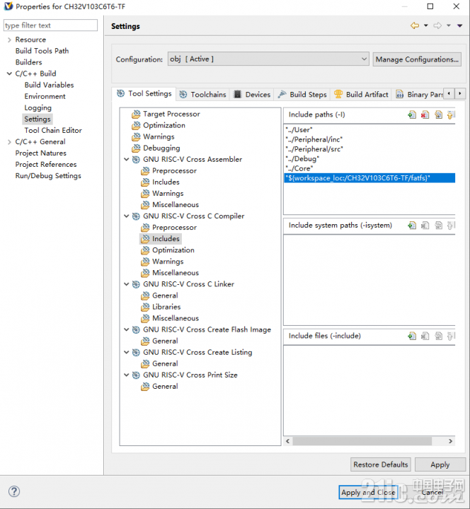

然后新建一个文件夹,把fatfs的所有的c文件和头文件都拷贝进去,并在设置中添加头文件的路径
因为fatfs并没有附带TF的驱动,所以要对diskio.c  diskio.h 进行改写

我在TF卡里预先建立了一些目录和文件,因为测试报告需要至少三级的目录,所以我建立的文件如图所示:
然后通过串口来打印出文件目录结构,实际运行如下所示:
可以看到和我建立的目录结构是一样的。后续还有很多功能需要研究,比如USB、触摸按键等。
